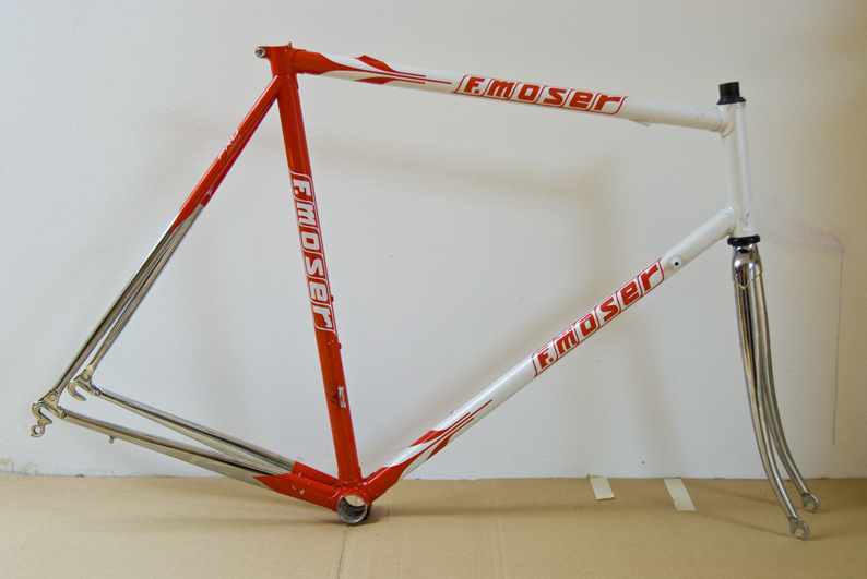

hallo zusammen,
will euch mal kurz meinen neuen rahmen vorstellen, den ich nach längerer suche (und nach langem hin und her mit einem gewissen herrn, der mir seinen dann doch nicht verkaufen wollte...:confused:), an land gezogen habe. ein paar fragen zum aufbau hätte ich auch noch...
Francesco Moser "Pro Evolution" :cool:
eigentlich wollte ich ja etwas richtig schönes altes, und habe mir auch dafür schon einige teile organisiert... daraus wurde dann aber schließlich doch nichts und da lief mir dieses schnittige teil aus den (schätze ich mal) frühen 90ern über den weg - und ausnahmsweise mal in der richtigen größe! allerdings stehe ich jetzt wieder ziemlich am anfang, was die teile angeht denn viel von den teilen die ich mir angeschafft bzw. noch von meinem ersten rennrad (siehe: http://www.rennrad-news.de/forum/showthread.php?t=79096&highlight=carraro) übrig habe, passt nicht mehr:
- der rahmen hat hinten 130mm einbaubreite, das hinterrad meines laufradsatzes aber 126mm... kann man da was machen, z.b. mit beilagscheiben? hat wer erfahrung damit?
- gibts dann evt. probleme mit schaltung und umwerfer wegen der veränderten kettenlinie? eigentlich bin ich mit 6-fach schaltung ja bisher zufrieden gewesen.
- sonst passen auch die sattelstütze und ein frisch erworbener umwerfer (schelle :mad:) nicht mehr.
hat wer eine idee, wie ich nun vorgehen soll beim aufbau? was für teile würden denn an so einem rahmen sinn machen? schön wäre natürlich eine komplette gruppe, aber das kostet wohl einiges an zeit und geld, sich die zusammensuchen - und mein budget ist nicht das allergrößte. im moment habe ich wohl aber ein ziemliches patchwork aus alt und neu, und irgendwie verlangt der rahmen ja doch nach etwas edlem...
und falls jemand noch ein paar informationen zu dem modell oder dem rahmenmaterial hat, wär ich auch dankbar! bei meinen recherchen bisher habe ich eins ohne muffen und mit anderer lackierung aus Oria-rohren gefunden, sowie ein gleichnamiges bahnrad aus Dadecciai-geröhr, das meinem vom lackierschema her recht ähnlich sieht:

He, das ist ein hübscher Rahmen! Anfang 90er kann hinkommen, evtl, sogar noch frühe Mitt-90er. Da würde eine 8-fache Schaltung ranpassen. Evtl. Campa Athena (2. Generation) oder Chorus. Du kannst aber auch modernere Teile nehmen (aber vielleicht nicht grad die neueset Generation), ich denke, das würde auch gut an den Rahmen passen, die Maße lassen das ja zu.
Viel Spaß damit.

Interessanter Rahmen, was ist das denn für ein Rohrsatz? Oberrohr und Unterrohr scheinen gleich dick zu sein, bei dieser Größe keine schlechte Idee.
Dein altes Hinterrad bekommst Du mit 130er Achse und passendem Distanzstück (bzw. Unterlegscheiben) in den Griff. Die 4 zusätzlichen Millimeter baust Du links ein und zentrierst anschließend neu "auf Mitte", das bringt Dir etwas gleichmäßigere Speichenwinkel und -spannungen rechts und links.
Eigentlich dürfen da keine ganz klassischen Teile dran, sondern eher welche mit leicht freakiger Optik aus der passenden Zeit, vielleicht C-Record Kurbeln und Delta-Bremsen? Oder eine Chorus der ersten Generation? Superbe Pro?
Der absolute Abschuss wäre natürlich eine Ofmega Mistral:
