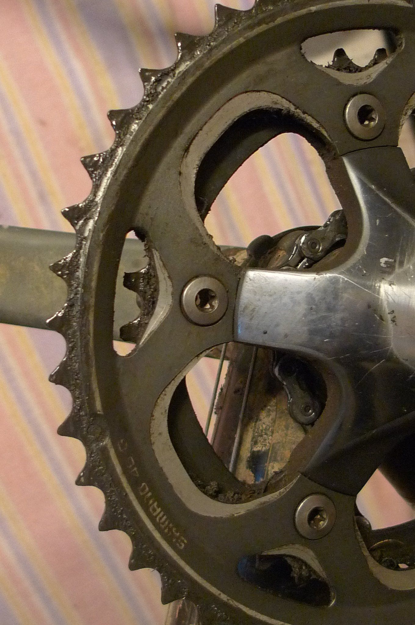

Es geht um Ultegra 10fach, vorne 36/46, hinten 12/25, Kette CN 6701. An der Kette war eine Lasche gerissen, hab das aber erst nach einiger Zeit gemerkt. Bekannter meinte: Kannste selber machen, wechsel gleich die Kassette mit und gut ist. Also Material und Werkzeug besorgt. Hat auch alles geklappt. Gänge lassen sich alle schalten. ABER: Unter Belastung rutscht jeder Gang durch, wenn vorne das große Blatt drauf ist. Das Rad ist so gar nicht mehr zu brauchen. Nun habe ich mich hier rauf und runter gelesen und ich vermute danach, daß jetzt noch das vordere große Kettenblatt gewechselt werden muß.
Gewechselt habe ich also die Kette (Kettenlänge ist unverändert), die Kassette und eins der Schalträdchen (Zähne waren rund). An der Schaltung habe ich nichts geändert.
Frage:
Hat noch jemand eine Idee, was hier falsch laufen könnte oder kommt nur ein großer Blattwechsel infrage? Verrückt ist ja nur: Bis zum Kettenbruch konnte ich alles schalten und fahren, wie ich wollte - da ist nichts gerutscht. Anbei ein Bild vom Blatt:

Hallo!
Merci vielmals an alle. Dann werde ich jetzt natürlich noch das große Blatt wechseln - nützt ja nichts.
Das mit der Haifischflosse und den Kettenblättern war mir neu. Wieder was gelernt.

Hallo, ich nochmals.
Wollte nur berichten, wie die Geschichte zu Ende gegangen ist. Ihr habt alle recht gehabt - es war das große Blatt. Foto anbei - ich habe das alte auf das neue gelegt, so sieht man deutlich den Verschleiß.
Da ich ungern schraube, habe ich das kleine Blatt auch neu gemacht. Und weil das zweite Schalträdchen ebenfalls nur noch aus Haifischzähnen bestand, habe ich das auch noch gewechselt. Was mich wunderte: Die Kettenblätter sind ja aus Aluminium. Wußte ich gar nicht. Ich hätte da irgendeinen hochwertigen Stahl geholt, dessen Zähne möglichst lange leben. Die waren doch früher aus Stahl, oder?
Egal ... es rutscht nichts mehr durch und ich freue mich auf die nächste Runde im Wald.
Nochmals danke für die Hilfestellung und allen eine Gute Fahrt!
