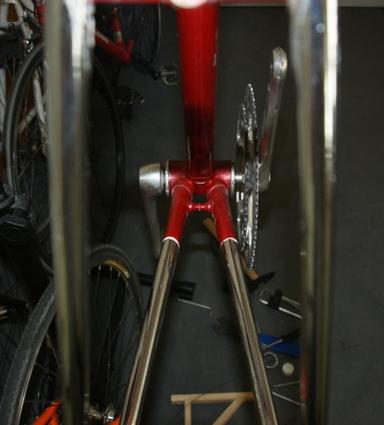

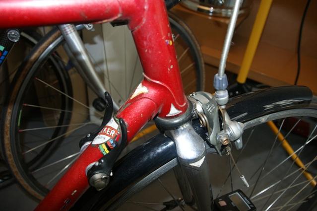

Ahoi! Heute angekommen und in einem traurigem Zustand...
Das Rad habe ich als Winterprojekt geplant, also zum fahren im Winter.
Jetzt wird es wohl eine Winterprojekt zum basteln...
Zu den Eingeweiden:
Mondial Stahlrahmen Unterverchromt mit Reynolds Geröhr, Campa Ausfallenden. Gipiemme Kurbel, Naben und Sattelstütze, Mavic MA40 Felgen, Concor Super Corsa Comfort Sattel, Campa Umwerfer...
Als erstes werde ich wohl den Lack abbeizen und das Ding neu lackieren lassen...Der Lack ist einfach zu fertig.
Ein Problem werden die Aufkleber, da kaum noch vorhanden suche ich dringend gute Fotos um welche nachzumachen.
Welches Reynoldsrohr ist das überhaupt? Der Aufkleber ist zu zerkratzt...vieleicht isht jemand etwas was ich nicht seh :idee:

Das ist Reynolds 531.
Ich persönlich würde den Rahmen nicht lackieren und ich finde ihn für ein Winterrad eigentlich zu Schade.
Der Steht doch noch ganz gut da.
Aber mach wie du denkst.

Da hast Du recht...ein Winterad wird das nicht mehr :bier: Dafür ist er mir, wenn ich den Aufwand betreibe, auch zu schade. Der Lack sieht auf dem Foto viel zu gut aus...in wirklichkeit ist er vom Vorbesitzer mit irgendeinem Lack überall ausverschlimmverbessert worden... Der neue Lack orientiert
sich dann auch aum Original...

Bitte nicht als Winterrad!!! :eek::heul: ...Auf den Fotos sieht der Lack aber auch nicht so schlimm aus. Ich denke, da kann man bestimmt noch was draus machen ohne neuzulackieren. :cool: ...Es ist halt ein Oldie und muss nicht aussehen wie ladenneu. :)
Laß den Lack so, eventuell kannst du ihn ja irgendwie versiegeln. Erzählt ja alles eine Geschichte. Sobald der Flitzer ordentlich gereinigt ist, sieht das auch alles nur noch halb so wild aus.

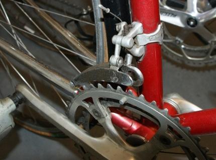

Als Winterad wirds garantiert nicht aufgebaut... Aber wie gesagt den Lack muss man in echt sehen inkl. Roststellen. Da ich den Rahmen noch einige Jahre nutzen möchte hilft hier nur noch ein neue Lackaufbau, alleine wegen dem Rostschutz. Ich finde das gar nicht schlimm...solange der Farbton derselbe ist. Bei den Komponenten würde ich mich gerne an dem Campaumwerfer orientieren...Denke der ist noch Original am Rad. Weiß jemand welche Gruppe das ist oder Baujahr? Bei Campa kenne ich mich nicht gut aus... Ansonsten gehe ich zu Dura Ace über...
AW: Mondial Projekt
Ist ein Gran Sport Umwerfer, Mittelklasse.
Willst Du es hochwertig aufbauen, ist Dura Ace bestimmt die bessere Wahl, solls bezahlbar bleiben, fährst Du mit der Gran Sport ganz gut, die performance der Dura Ace ist allerdings andere Welt zur Gran Sport.
Wenn der Umwerfer original ist, ist die Kiste von Ende 70´s bis Mitte 80´s.
Welche Einbaubreite hat´se?
Sieht auf jeden Fall hübsch aus!:daumen:
AW: Mondial Projekt
Danke für den Tip Faema! Einbaumaß ist 126mm..., Gran Sport also mhh...klingt ja auch ganz gut. Muss ich mich mal informieren.

Die Kurbel ist eine Triomphe. Etwas neuer als der Umwerfer, aber nicht unpassend an dem Rad. Ich würde sie auch dranlassen. Wie sehen die Lager aus (Tretlager, Steuersatz, Pedale)?
Bsiher ganz gut...Das Lager hat etwas Spiel, darum werde ich mich aber später kümmern. Momentan hänge ich an der Sattelstütze :mad:
