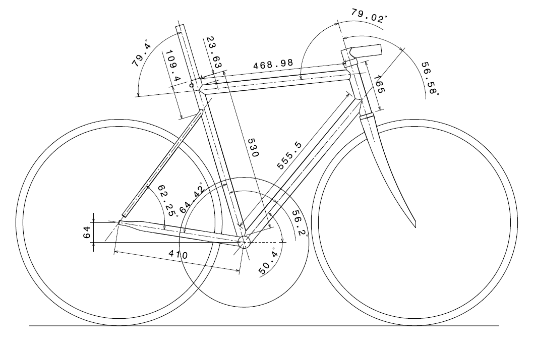

    CAD-Konstruktion
    Beim Fitting kam heraus, dass ich sehr kurz aber mit viel Überhöhung sitzen kann/sollte. Bei einem Standard-Rahmen würde ich einen 53er oder 54er kaufen und dann mit 2cm Spacer einen 80mm-Vorbau fahren.
    Stattdessen verlängere ich den Vorbau auf 110mm um ein ausgewogenes Lenken zu bekommen (Oberrohr damit um 2-3cm kürzer) und verlängere das Steuerrohr, um einen -10°-Vorbau ohne Spacer zu nutzen (sieht besser aus).
    Maßgeblich für die Auslegung sind die Werte der Sitzhöhe, Sitzlänge (Sattelnase bis Mitte Lenker), Nachsitz (Sattelnase bis Tretlager horizontal) und Überhöhung.
    Die Rohrdurchmesser wurden in Geometrie umgesetzt und folgender Rahmen kam nach einigen Überlegungen heraus:
    [IMG]
    Notwendig für diese Konstruktion war zudem, die realen Abmessungen des Vorbaus, des Steuersatzes, der Gabel und des Sattels zu kennen. Diese Komponenten hatte ich natürlich schon gekauft, bevor ich die Säge an die Rohre gesetzt habe.
    Bei den Werten für Tretlagerhöhe, Steuerrohrwinkel etc. orientierte ich mich an Geometrietabellen von Herstellern (Trek).
    Ich werd nach und nach den Bau dokumentieren, im Moment bin ich schon am Vorbereiten der Grundierung, also kommt hier noch einiges

    Bei einem so kurzen Radstand wirst Du schnell Problem mit den Füßen beim Einlenken bekommen. Ich verstehe nicht warum bei einem so kurzen Rahmen unbedingt einen so langen Vorbau haben sollte. Vorbau 90/100 mm reicht völlig bei so kompakten Rahmen wenn der Lenkwinkel nicht gerade Richtung Hollandrad geht (70° ist wirklich keine Rennrad mehr). Meine Empfehlung: bau das Oberrohr lieber einen cm länger und nimm nen etwas kürzeren Vorbau.

    Ich ziehe schon mal prophylaktisch den Hut vor jedem, der so ein Projekt angeht!
    Einzig die Anlenkung der Sattelrohr Streben gefällt mir nicht, aber da ich kein Statiker bin...

    Da ich Statiker bin kann ich sagen das es günstigere Lösungen gibt, es aber auch so halten wird :). Optisch gäbe es aus meiner Sicht auch günstigere Lösungen, aber das ist ja geschmackssache.

    Fuß-an-Vorderrad ist überhaupt kein Problem, wenn man es weiß. Hatte ich schon oft so und wurde mit superflinkem Fahrverhalten dafür entschädigt.
    Mich "stört" allerdings die Anlegung der Sitzstreben, die einfach keinen Sinn ergibt und die Kräfte an einer völlig sonderbaren Stelle in den dünnwandigen Bereich des Sitzrohrs einleiten, statt in den Knotenpunkt rund um die Sattelstütze. Vielleicht einfach die Streben "GT-mäßig" bis zum Oberrohr weiterlaufen lassen?

    Wenn Fuß/Vorderrad kein Problem ist, warum haben dann alle kleinen Rahmen solch bescheidene Lenkwinkel + steile Sitzwinkel?
  16. Offline
    Knobi Aktives Mitglied
    Mitglied seit:
    2 Mai 2004
    Erstellte Beiträge:
    2.819
    Damit die großen 28er Räder noch reinpassen!
    Echt und wahr. Mit 26ern wären das ganz normal fahrbare Rahmen mit ganz normalen Winkeln - so bekommt man allerdings irgendwann das Rad-an-Sitzrohr- bzw. -an-Unterrohr-Problem, wenn sitz- und Unterrohr nicht gebogen oder geteilt werden und das Steuerrohr nicht unendlich kurz sein kann.
    Der kleine Fahrer muss noch irgendwie an den Lenker kommen, weshalb das Oberrohr schrumpft und der Lenkwinkel flacher wird, weil das Laufrad dafür zu groß ist.

    danke fürs interesse bis hierhin. zu den hinweisen des designs: es ist im ersten post vielleicht etwas untergegangen, aber der rahmen existiert bereits und wird derzeit von mir gefinished.
    die sattelstützenanbindung hat mehrere gründe.. zum einen verspreche ich mir von dieser konstruktion höhere steifigkeit, ein ähnlicher effekt wie beim oberrohrsloping.
    größerer grund war allerdings, dass die streben im fastback-style muffenlos angelötet werden, und es zum löten etwas einfacher ist, diese von der sattelklemmung zu trennen (für die streben nehme ich anderes lot als für die kleinen anlötteile).
    der rahmen ist in vielerlei hinsicht ein prototyp, an dem ich ausprobieren möchte, wie mir bestimmte details gefallen und wie (bzw ob) sie sich auf den gebrauch auswirken.
    [IMG]
    Auf dem Bild sind nochmal die Geometriewerte zu sehen, auch den Kurbelfreigang + Schuh habe ich berücksichtigt, das sollte kein Problem sein. Oberrohr hat 6° Sloping, Lenk- und Sitzrohr also 73 bzw. 73.4° zur horizontalen. Die Vorbaulänge habe ich nach persönlichen Vorlieben so gewählt. Ich denke, da gibts nicht sooo viel zu argumentieren, die wenigsten hier würden auch 13cm Überhöhung fahren ;)
    Da der Radstand in Verbindung mit 73° Lenkwinkel natürlich nicht so megagroß ist, habe ich die Kettenstreben etwas länger als nötig gemacht (siehe Freigang zum Sitzrohr).
