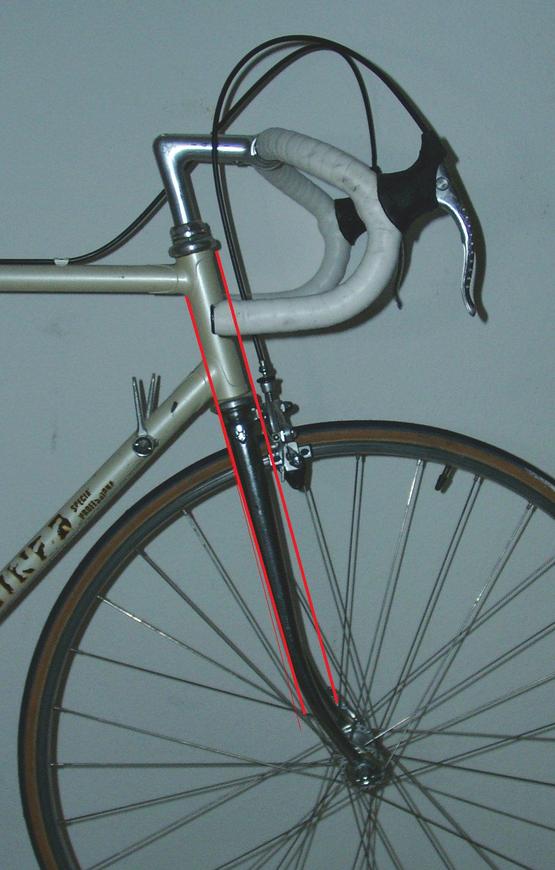

Hast Du mal kontrolliert, ob die Gabel gerade ist? Die Perspektive mag täuschen
aber es macht für mich den Anschein, als würde sie die gedachte Achsverlängerung
des Steuerrohrs nach hinten überschreiten. Ein weiteres Indiz wäre das auf einem
Bild augenscheinlich leicht abfallende Oberrohr- aber auch hier kann die Perspektive
nicht stimmen. Kann man das Rad freihändig fahren, ohne dass es seitlich ausbricht?
Gibt es an der Unterseite des Unterrohrs nahe der Steuerrohrmuffe eine leichte Beule
oder Risse im Lack? Bevor ich mich um Aufkleber und die anderen Dinge kümmere,
würde ich das abklären, sonst ist das vielleicht alles für die Katz.

Schönes Rad - aber ich habe exakt das gleiche gedacht, wie mein Vorredner. :(
Wär schade, wenn Rahmen und / oder die Gabel krumm wären.

Sowohl am Unterrohr als auch am Oberrohr kann ich keine Beulen oder Risse im Lack feststellen. Ich habe nochmal zwei Photos gemacht, jeweils mit Blitz von leicht links, um die Kante der Gabel zu sehen. Das erste Bild ist aus ca. 2m Entfernung aufgenommen, das zweite aus ca. 4m. Ich habe dann noch die Kante des Steuerrohrs mit einer Linie verlängert. Das sieht für mich soweit OK aus, oder?
Zur Sicherheit werde ich mir aber auch noch eine gerades Lineal o.ä. besorgen und damit die Flucht der Gabel direkt am Objekt überprüfen.

Der Rahmen sieht gut aus, die Gabel für meine Augen nicht.
Ich hab dazu sogar ein Lineal an meinen Monitor gehalten. Gut, dass mich dabei keiner gesehen hat... :rolleyes:

Hey, schickes Rad, aber ich denke auch dass die Gabel einen Hau hat. Der Abstand zwischen Rahmen und Reifen ist etwas zu klein. Aber wenn der Rahmen ok ist, ist es nochmal Glück im Unglück.

Ich hätte keine Bedenken, das Rad gemäß seiner Bestimmung zu benutzen. Die Gabel sieht für mich i.O. aus. Auch wenn sie leicht verbogen wäre, ist das noch lange kein Bruch oder sowas. Fahr einfach, wenns dir gefällt, dann lass es so.
ich muß hier mal nachfragen. Die Linie mitte Steuerohr muß mit der Hinterkante der Gabel oder ihrer Mittellinie übereinstimmen. Das Gabelrohr verjüngt sich ja nach unten bevor der Bogen kommt, Das macht schon einen Unterschied.
Bei meinem Retrorad sieht das ähnlich aus und ich habe so meine Zweifel über die Gabel.
Gruß Mathias
