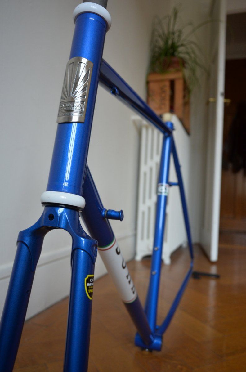

Hallo allerseits,
ich habe mir meinen Traumrahmen bestellt, den Soma ES ( http://www.somafab.com/archives/product/es ) und jetzt steht er samt Gabel und schon eingepresstem Steuersatz bei mir im Wohnzimmer. Es soll ein reisefähiger Randonneur werden der: (a) 2-3mal im Jahr auch Gepäck verträgt (siehe hier http://www.rennrad-news.de/forum/threads/gepäck-am-rennrad.42042/ ), daher auch die Rahmenwahl wegen der Ösen an beiden Gabeln; (b) vorne drei Kettenblätter kriegt (wohne in der Schweiz am Berg...); (c) der beim Lenker mein bewährtes "Paulsche Spezial"-Setup mit invertiertem Soma Major Taylor weiterführt ( https://www.flickr.com/photos/pflaumenjoseki/16867524734/in/album-72157652566995422/ ); und (d) bei dem ES dann aber Briefter statt Unterrohrschalter wie am roten Renner oben kriegt.
Ich habe nicht viel Rad-Bau-Erfahrung und der Komplettaufbau hier wird mein erster, das soll mein Juni-Bastel-Projekt werden. Das rote Rad vom Bild oben hatte ich als Rahmen mit Antrieb und Bremsen gekauft und deshalb mit letzeren noch keine Erfahrungen. Ich habe hier in der Schweiz jetzt zu meiner Freude wen gefunden, der mit mir zusammen, sobald ich alle Teile habe, das ganze zusammenmontiert, so dass ich selber mithelfen kann! Bei Teileauswahl und -bestellung kann er mir aber aus Zeitgründen nicht helfen, so dass ich mich gerade durch das Thema Rahmenaufbau und Komponenten-Kompatibilität klicke. Ich habe auch versucht, bei einem lokalen Händler hier in der französischsprachigen Schweiz "Redezeit" zu kaufen um bei der Teileauswahl zu helfen, aber die haben mich angeguckt als hätte ich sie nicht alle beisammen. Aber mir ist halt extrem wichtig, den Aufbau mit dem befreundeten Schrauber zusammen zu machen, damit ich das mal gründlich lernen kann; und Mitmach-Basteln wiederum bieten die LBSe hier nicht an. Alle guten Leseempfehlungen zum Komplettaufbau sind natürlich auch sehr willkommen :)

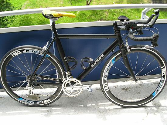

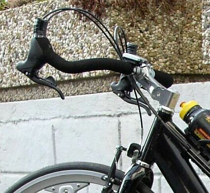

http://www.rennrad-news.de/forum/attachments/lenker-jpg.3900/
http://www.rennrad-news.de/forum/attachments/hp_tri_rad_052006-jpg.3904/
aber auch da wurden die nicht am geraden Teil des Lenkers montiert. Vielleicht könnte man die Brifter ja auch invertieren, also dass sie nach oben zeigen und dann unten im kurvigen Teil des Lenkers montieren?

Die groesse Schwierigkeit sehe ich in deinem Speziallenkersetup. Das wird mit STIs nicht wirklich ergonomisch werden.
Man koennte jetzt indexierte Lenkerendschalthebel nehmen, aber das kollidiert mit deinen inversen Bremshebel, die ja schon die Lenkerstopfenposition einnehmen.
Hier hat jemand eine aehnliche Situation mit Crosshebeln und Lenkerendhebeln geloest:
http://www.velomobilforum.de/forum/...mit-aussenklemmung-nicht-innenklemmung.38242/

Du kannst dich mal bei Zeitfahrern oder Trias umsehen - die haben oft ein aehnliches Problem zu loesen.

Sebastiano, Fotos und Infos gerne nach der Arbeit - irgendwelche bestimmten Ausschnitte oder Details? Ich war mit https://www.traffic-distribution.com/ in Kontakt getreten, die selber in Kölle sitzen und mir http://fixieshop.ch in der Schweiz nennen konnten. Von da bestellt und ca. 3 Wochen später war der Schatz bei mir. Habe den 61er bestellt, und genau, im aktuellen Blau!

Du muesstes eigentlich mit einem passenden Ergo-Rennlenker (also so einer, der eine Schraege im Bogen hat) exakt die gleiche Handhaltung hinbekommen wie mit deinem umgedrehten. Und da wuerden dann auch STIs passen (und natuerlich ein zwischengeschalteter Rennhebel). Plus eine zusaetzliche Griffmoeglichkeit auf den STIs.
Kann aber sein, dass du an deiner Loesung magst, dass man die Unterarme seitlich an den Lenker anlegen kann (so genau erkenne ich das nicht)?!

Ging mit um gar nix besonderes, einfach mal ein realo-Bild sehen wär schon nett. Bräuchte selber den 55er, da hast du Glück gehabt, sonst hätte ich dich mit Vermessungsanfragen bombardiert.
Hast du die Carbongabel oder die Stahl Variante?
So gern ich doch mein do-it-all Cotic Stahl-CX mit discs fahre, so sehr wünsche ich mir doch auch öfters die Einfachheit eines Renners mit Kneifzangen. Da ich jedoch auf meine Geländeausflüge, neudeutsch gravel genannt, nicht verzichten möchte, bleibt als Antwort eigentlich nur ein Renner mit langen Bremsen, der dann auch 30er Reifen aufnehmen kann. Die 2016er Konas sind fugly, die 2015er Kapus nicht mehr zu bekommen, vor allem als Rahmenset. Da ich auch schon immer Fan des Gios-Blau war, liegt das soma nahe. Mal sehen was die anderen Verdächtigen 2017 so bringen und wie's dann mit der Kohle aussieht.
:D
100% Stahl :) Ok, die Bilder von gestern sind leider etwas unscharf geworden, ich versuche heute abend nochmal den Gesamtrahmen vernünftig aufs Bild zu kriegen. Bei mir ist es leicht andersrum, ich habe während der Bestell- und Lieferzeit ein paar Matschtouren gemacht, wo ich mir dann doch Disc gewünscht hätte. Die Cotics sehen ja auch super aus.. Naja, dann beim nächsten Mal ein Disc.. ;)

STIs am Lenkerende angebracht rauben dir (im Gegensatz zu den jetzigen Hebeln) viel Platz am Lenkerende. Crosshebel werden das auch tun, vermutlich etwas weniger.
Man koennte noch versuchen STIs invers anzubringen. Wird bescheiden aussehen (ist dir eh egal :D), das muss zur Laenge des Lenkerendes passen und ich fuerchte, dass sich das echt bloed bedient (da muesstest du dann den Umwerfer rechts und das Schaltwerk links schalten, damit das ueberhaupt irgendwie geht)
Du bist ja Rahmenschalthebel gewohnt - vielleicht sollte man einfach wieder welche verwenden?
Abgesehen davon, dass man mit der Hand da runter muss ist das eine schoen schlanke Loesung, die in Entmangelung an an Huellen im vorderen Bereich besser schaltet als alles andere. Und guenstiger kann man nicht Dura-Ace fahren ;-)
