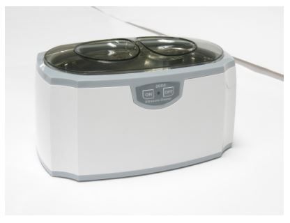

Mittels der von @Low7ander bereits angesprochenen wiederverwendbaren Kettenschlößer, habe ich meine Ketten in vier ca. gleichgroße Abschnitte geteilt. Abends gibt es eine Grobreinigung im ölfeuchten Tuch und dann wandern die Teile über Nacht in ein Ultraschallreinigungsgerät.
Das Gerät sieht in etwa so aus ...
... bei Wiedermontieren der Kette benutze ich dann auch etwas WD40.
Warum am Schluß mit WD40? Ist ja ein degreaser, also Fettlöser und kein Schmiermittel, auch wenn viele das fälschlicherweise annehmen und das Zeug deswegen verwenden.
Eigentlich sollte nach der WD40 Behandlung die Schmierung erfolgen.
