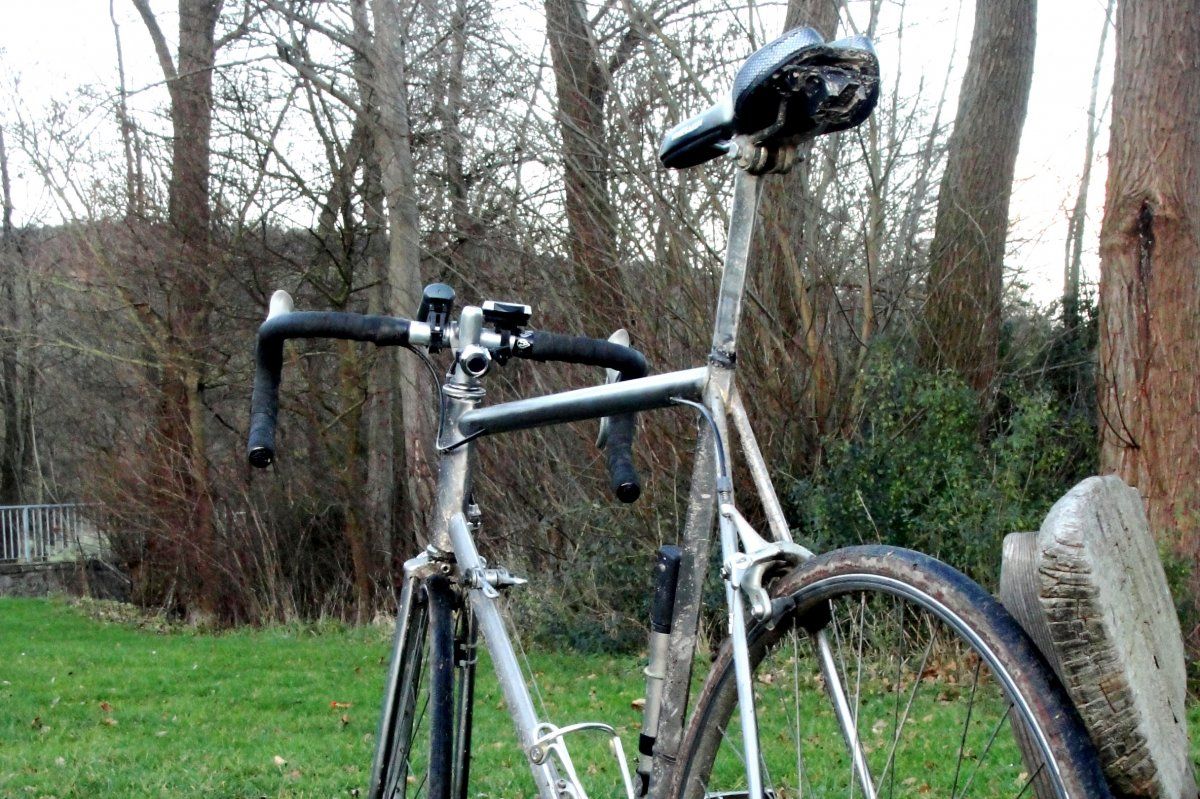

Warum machst du denn mit dem linken Bremszug einen Bogen um den Steuerkopf rum um auf die rechte Rahmenseite zu kommen , lass den doch gleich auf der linken Seite ...
Dan ist mir der Radius etwas zu gering da ich ja vorne an den Lenker muss um die Züge unterm Lenkerband verlegen zu können.
Zu den anderen: Links ist hinten und Rechts ist vorne, sonst lege ich mich bei ner Gefahrenbremsung mit dem Renner auf die Nase. Einige von euch habens erkannt, bin auch Mopedfahrer.
Habt ihr außer dieser Änderung noch Vorschläge zur "Zugverlegung" zu machen?
