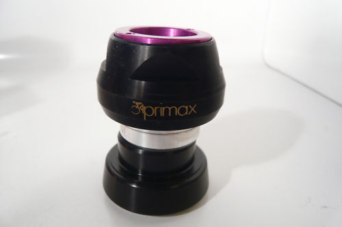

Meine Fragen zum Primax Misura Steuersatz:
Quelle: http://www.velobase.com/ViewComponent.aspx?ID=428CFF66-7CDD-4599-8D1B-89F6AA6ECD9B&Enum=111&AbsPos=2
Ist dieser technisch anderen Walzlagern, wie von Stronglight ebenbürtig?
Kann man diesen genauso gut einstellen, wie gewöhnliche Steuersätze?
Bringt die Konterung, hier lila, negatives mit sich?
Sind andere Hersteller wie Tecora u.a. genauso gut?
Danke
Danke
Primax = Tecora = Rudelli.
Der Steuersatz ist von der Lagerung genau so gemacht wie S-Light, von daher ebenbürtig. Die Einstellung ist sehr gut. Man braucht nur einen 32er Schlüssel, die Angriffsfläche ist schön breit, so kann man auch sehr gut mit einem Zangenschlüssel arbeiten. Für den Konterring oben braucht man einen Zapfenschlüssel. Am besten einen mit verstellbaren Ärmchen. Ob der Tretlagerschlüssel da passt, kann ich nicht sagen, könnte aber sein.

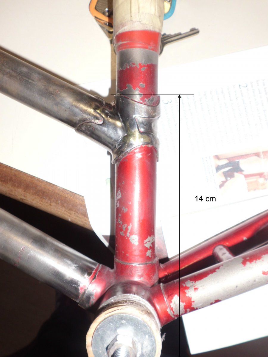

Stahlmuffen polieren, NICHT lackieren und versiegeln?
Ich bin gerade bei einem Neulackprojekt eines Damensportrades aus den 50ern (Damen-Trapezrahmen). Das Chrom auf den hinteren Streben ist noch völlig OK, der Rahmen ist gerade beim Verchromen des Steuerrohrs (2 schöne Schnörkelmuffen, die ich fein geschliffen und aufpoliert habe und daher unlackiert sichtbar bleiben sollen). Am Übergang Sattelrohr - oberes schräges Trapezrohr, ca.15 cm oberhalb der Tretlagerachse befindet sich eine weitere wunderschöne Muffe, die ich zwar ebenfalls poliert habe, die aber nur bei einer Gesamtverchromung des Rahmens mitverchromt werden könnte.
Daher meine Frage:
Ist es grundsätzlich möglich, diese Muffe zwar aufzupolieren, aber unlackiert zu lassen und nach dem Lackieren des Rahmens u.U. mit Wachs zu schützen, ohne dass diese binnen kürzester Zeit Rost ansetzt? Das Rad ist als Geschenk für meine Frau gedacht und wird mit Sicherheit nur als „Eisdielen-Rad“ genutzt (kein Salz, Feuchtigkeit nur dann, wenn uns einmal ein unvorhersehbarer Regenguss erwischen sollte…). Im „Polieren“-Thread habe ich bis dato leider keine diesbezüglichen Hinweise gefunden.
Danke für Eure Tipps/Erfahrungen!
hG
Tom
"Rohzustand" v on vor ca. 2 Wochen:
Der auf der Muffe befindliche und der benachbarte Restlack und wurde seither entfernt (Dremel Hochleistungsschleifbüste). Die Lotspuren würden natürlich dann auch noch entfernt werden und die Muffe noch feiner geschliffen und poliert. Der zwischen der Muffe sichtbare Teil des Sattelrohres würde mitlackiert werden (Plan: Abkleben der polierten Muffe und Aufrauhen des Sattelrohrs mit dünnem Drahtbürstenaufsatz Dremel 3,2 mm).
Ich würde wenigsterns Klarlack auftragen. Allerdings wird diese Muffe immer anders aussehen als die verchromten Muffen. Da die Muffe durch das Kettenblatt und den Kettenschutz vermutlich ohnehin verdeckt wird, würde ich mir den Aufwand sparen und sie einfach mitlackieren.
Das ist ein sehr schönes Projekt; wirklich empfehlenswert ist es nicht, die Muffen
unlackiert zu lassen, wenn schon der Rest neu lackiert wird.
Schon gar nicht, sofern das nur aus "optischen" Gründen so gemacht werden soll.
Man hat halt immer eine Stelle am Rad, die hin und wieder zu beobachten ist;
soetwas finde ich generell unsympathisch. Andererseits ist es nicht so,
daß unlackierter Stahl sofort zu Staub verfällt, wenn er mit Feuchtigkeit in
Berührung kommt. Du könntest die polierte Muffe ja dünn (!) mit Klarlack versehen.
Das sollte die Korrosionsprobleme erstmal beseitigen.
