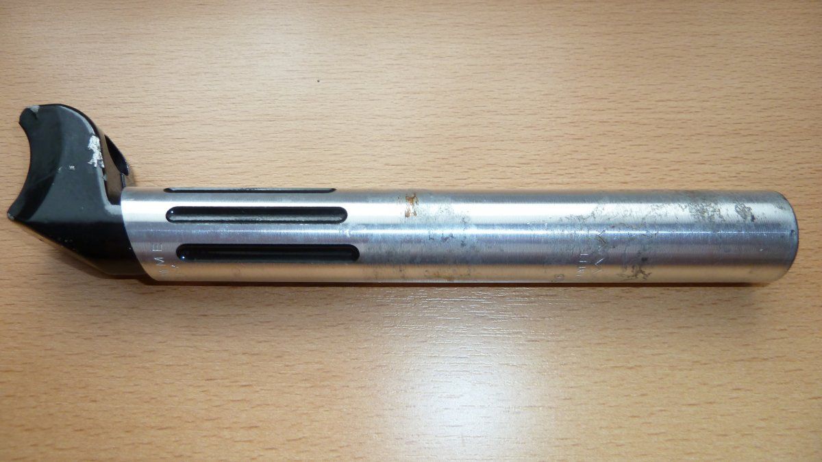

Weniger eine Bastelfrage, mehr eine "Wie bekomme ich das wieder sauber"-Frage. :mad:
Stark verunreinigte Sattelstütze schon gefreinigt mit "Motorex Bike Clean", WD 40, mit polieren (Autosol) auch schon versucht, aber irgendwie geht da jetzt nichts mehr ................
Ultraschallreiniger
Mit Cola und einem Schwamm
Nigrin Autopolitur-Paste
2000er Schleifpapier und anschließend Polierpaste
Bohrmaschinen-Aufsatz Polierset

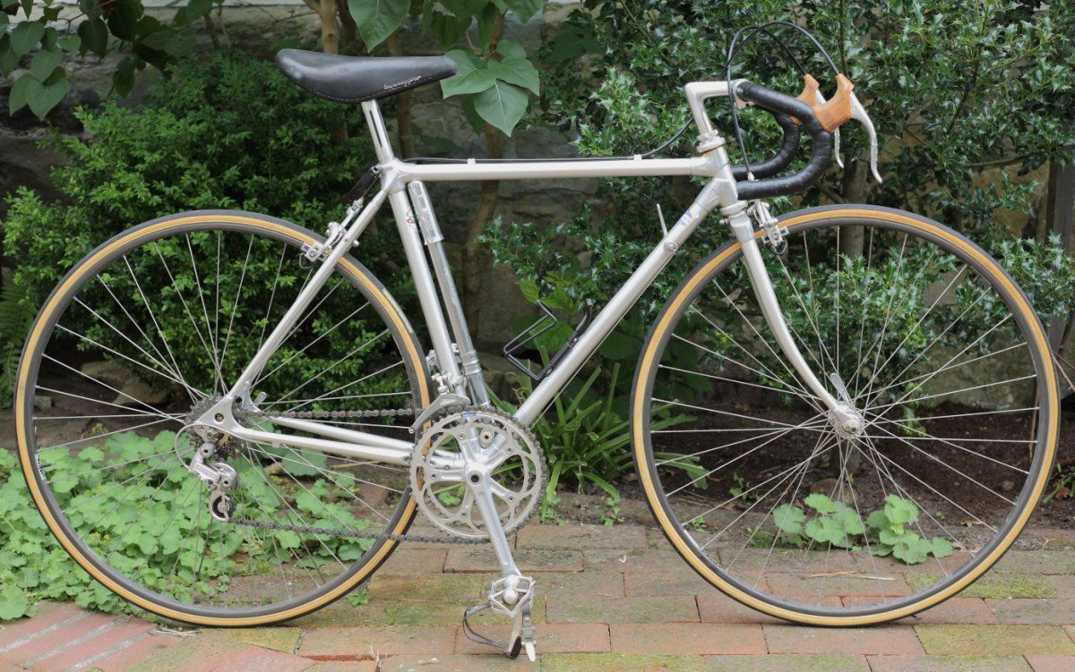

Wahrscheinlich trival und schonmal beantwortet (konnte aber der Suche diesbezüglich nichts entlocken):
Ich habe vor an einem Rad eine 7-fach Shimano-Gruppe (6400) zu verbauen. Der LRS hat allerdings eine 8-fach Kassette drauf. Wenn ich trotzdem gerastert schalten will - was kann ich tun?
- 8 -fach Schalthebel verwenden (sind schwer aufzutreiben)
- anderen LRS (klar, aber will ich vermeiden)
- 7-fach Kassette montieren - muß ich da den Freilaufkörper tauschen? Gibt es da eine Lösung mit Spacer?
Der Rahmen hat hinten so ein End-80er Zwischenmaß (128mm), kann also 126mm als auch 130mm aufnehmen, daran sollte es nicht scheitern.
Alternativ wäre nioch ein LRS mit 6-fach UG vorhanden - kann man den auf 7-fach umbauen (andere Zwischenringe)?
Irgendwelche Vorschläge?

Einen LRS mit 7fach kasette verwenden.!
Ja aber,! da kannst du gleich eine 8 fach Kasette nehmen und lässt einen der Ritzel ausser betrieb, spacern bewirkt nämlich das gleiche. Freilauf austauschen kommt auch auf das gleiche.
Wenn du eine 7 fach UG Kasette bekommst, hat es schon die passenden Zwichenringe. Der sollte auf den 6 fach UG freilauf passen.

du kannst mit 7-fach Schalthebeln 8-fach gerastert schalten, weil der Ritzelabstand praktisch identisch ist. Dabei schaltet man einfach über den 7. Gang hinaus. Der 8. Gang wird dann vom Schaltwerk begrenzt.
Bei 6-fach ist der Nabenkörper effektiv 29,0 mm breit (FH-6208), bei 7-fach gemessen 30,8 mm. 7-fach UG Kassette auf 6-fach Freilauf mag gehen, wenn man im dicksten Gang nicht stark reintritt, empfehlenswerrt ist das m.E. aber nicht.
Mit welchen Schalthebeln soll das gehen? Mit SL-1051 und SL-1055 (jeweils 105 7-fach) geht das nicht. Die haben nur 7 Rasten inklusive Anschlag ... streng genommen haben die nochmals 5 Rasten, welche aber vom 1. Gang zu "weit weg" sind (Winkel deutlich größer 45 Grad dazwischen).
Alternativ wäre nioch ein LRS mit 6-fach UG vorhanden - kann man den auf 7-fach umbauen (andere Zwischenringe)?...
Die bisherigen Lösungsansätze halte ich für viel zu kompliziert:
UG würde ich generell vermeiden, wenn das Rad gefahren werden soll und nicht der "periodengerechte"
Aufbau im Vordergrund steht: UG-Ritzel sind schwer zu bekommen, und die Abstufung betreffend gibt es wenig Auswahl.
Eine 8-fach Kassette zu montieren und nur 7-fach zu schalten, hielte ich für doof:
Zum einen sind die Ritzelabstände bei 7-fach u. 8-fach leicht abweichend; zum anderen ist es
irgendwie Bastelei, ein Ritzel spazierenzufahren, das man gar nicht nutzen kann.
Die korrekteste Lösung wäre, einfach gerasterte 8-fach Schalthebel zu nehmen.
Unterrohrschalthebel gibt es noch neu zu kaufen (SL-R400).
Danke an alle!
Werde mich dann wohl doch für 8-fach Hebel entscheiden. Ob es jetzt die SL-R400 oder periodengerechte werden steht dann noch aus...
Also nochmals: vielen Dank,
Axel
