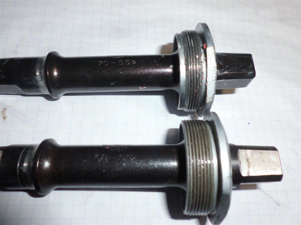

Die 116 mm lange Achse des ITA-Campa-Innenlagers mit der Achsbezeichnung „70 SSg“ (laut Recherche 80er-Jahre Chorus?) ist symmetrisch, die Achse des beim vorigen Rad ursprünglich verbauten BSA-Lagers mit 114,5 mm ist leider asymmetrisch:
Das bedeutet, dass die Achse des ITA-Lagers gegenüber dem BSA-Lager aus der rechten Tretlagerschale um 2 mm weniger weit heraussteht und somit die Kettenblattschrauben der Kurbel der GS-Gruppe am neu aufzubauenden Pinarello an der Kettenstrebe schleifen…
Aus diesen unerfreulichen Tatsachen schließe ich, dass ich für die Kurbel bei symmetrischer Achse eine Achslänge von mind. 120 mm benötige. Velobase gibt für diese Nuovo-Gran-Sport-Kurbel:
http://velobase.com/ViewComponent.aspx?ID=371a8499-4194-4c5e-9c0f-d6d08c4a9626&Enum=115
überhaupt eine Achslänge von 120 mm (bei BSA) an, d.h. bei ITA wären dies 122 mm!
Hat wer eine Ahnung wo man ein Innenlager ITA/ISO mit 120 mm bzw. 122 mm herbekommt?

Hm, bevor ich versuche die armen Campa Kurbeln auf nen Shimanostumpf zu pressen würde ich doch einfach eine Unterlegscheibe (z.B. Konterring von der andren Seite) auf die rechte Schale schrauben.
Dann bringst Du diese weiter raus.
Die linke Seite wird dann einfach tiefer eingeschraubt und gekontert.
Evtl. passt das nicht, wäre aber einen Versuch wert.
