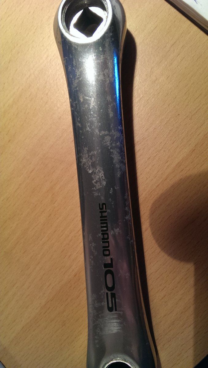

Hab heute nachmittag mal ein paar Teile geputzt. Bei der 105er Kurbel (FC 1051) sind leider so hässliche Flecken drauf. Bekommt man die irgendwie weg (ohne das Eloxal abzuschleifen, Abflussreiniger zu nutzen, etc.)
Sehe ich es richtig?dann ist da was weg. grob geraten Klarlack weg? sprüh mal was drauf an einer wenig sichtbaren Stelle, sollt so sein wie vorher.
Das ist Korrosion am Alu, das sitzt unterm Eloxal. Typisch für Shimano (hab ich schon oft gesehen). Da musste leider schleifen und polieren. Das kann danach aber wieder lange gut aussehen. Ich hab ein Paar Schalthebel, mittlerweile am Alltaxrad, das bei Wind und Wetter bewegt wird, da ist auch nach einem Jahr Dauerbenutzung keine Spur von Neukorrosion zu sehen.

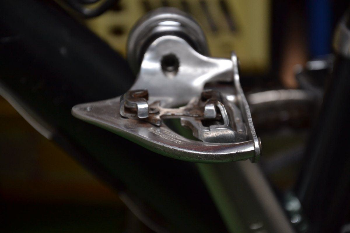

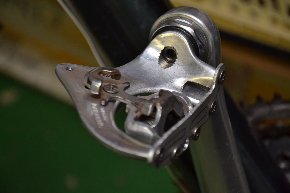

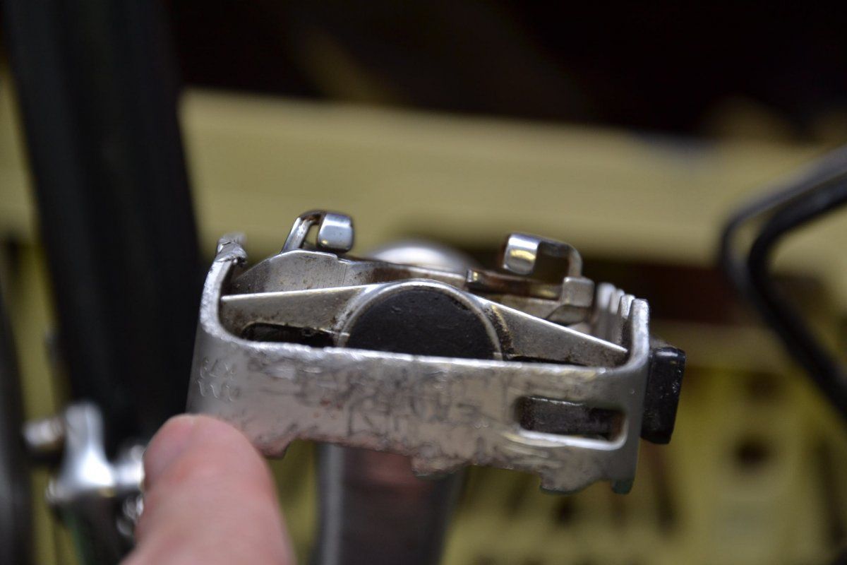

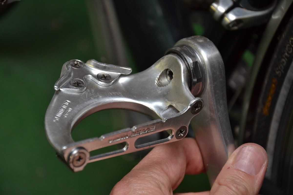

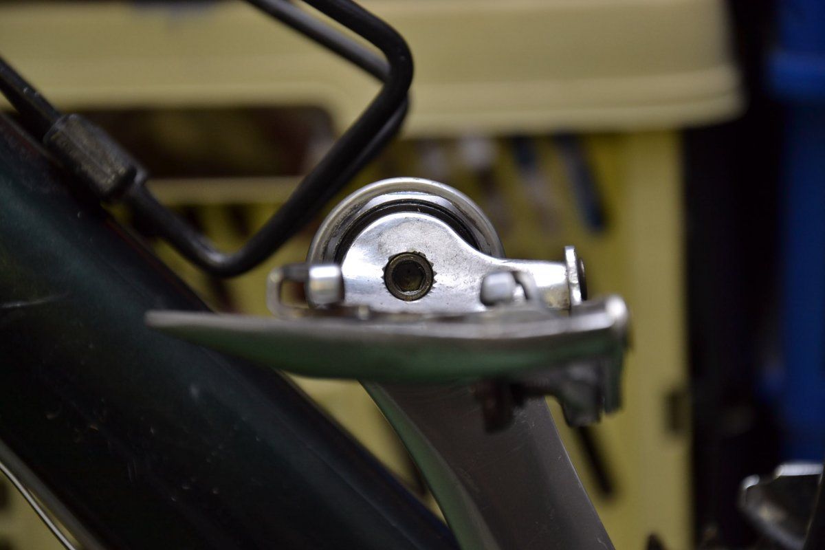

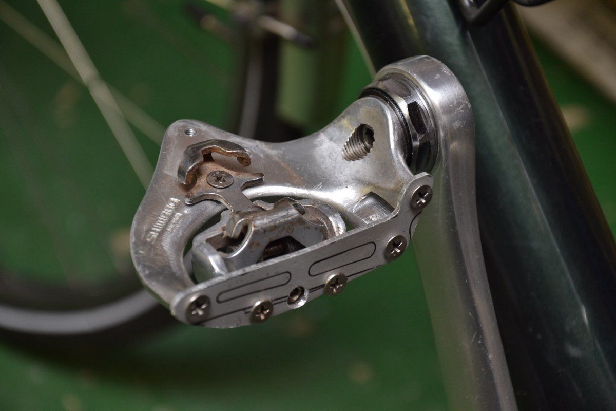

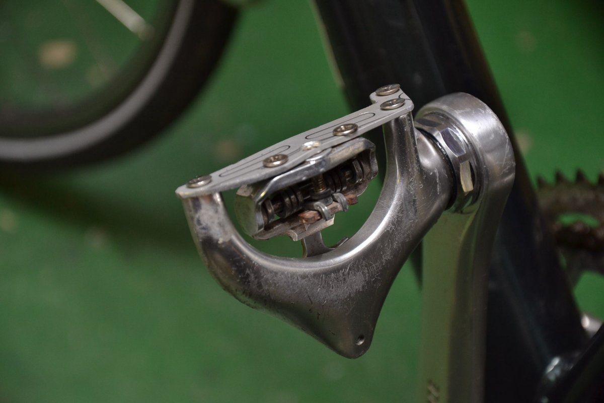

So, ein kleiner Fortschrittsbericht - in Bezug auf mein Bestreben meinen Beinlängenunterschied an den Pedalen auszugleichen:
Orginal sieht's links so aus:
Die hintere Platte habe ich ersetzt durch eine selbstgebastelte, die hinten eine 5 mm niedrigere Kante hat und weiter herunter geht um den SPD-Mechanismus festzuschrauben. Das sieht dann so aus:
Das ganze ist "Minimalinvasiv" und die einzige nicht rückgängig zu machende Veränderung ist ein von mir geschnittenes 4 mm Gewindesackloch auf der Oberseite des Pedalkörpers.
Weitere Detailbilder:
Auflagehöhe links:
... im Vergleich zu Rechts:
Das sind schon 1,5 bis 2 cm Unterschied. - Das was ich haben wollte.

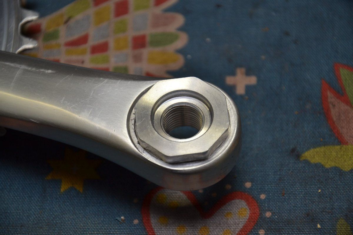

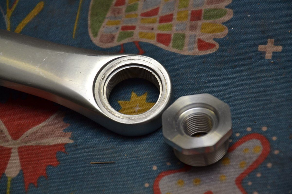

Und für die rechte Kurbel habe ich sowas:
Damit kann ich dann rechts "normale" Pedale fahren.
Diese Gewindeadapter habe ich von einem EBAY-Verkäufer aus Finnland.
Er hat diese Dinger ständig im Ebay (er stellt die wohl her).
Den habe ich angefragt für 5 x "nur Rechts" - und er hat schnell geliefert. :daumen:

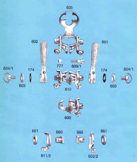

Nur um sicher zu gehen nix falsches zu kaufen:
kann ich die Hebel von dieser Schellenkombo abschrauben und an normale Rahmensockel dranbauen oder fehlen mir dann Teile?
Anhang anzeigen 214851 Anhang anzeigen 214853 Anhang anzeigen 214854
Auflagehöhe links:
Sehr interessante Lösung. Evtl auch eine gute Sache für Langbeiner wie mich.
Wie haltbar ist die Lagerung der DynaDrive-Pedale eigentlich, wenn sie gut gefettet und eingestellt ist?
Dir fehlen dann die Plättchen 600/2 u. 611/2 mit dem Hebel-Anschlag (und ggf. den Zughüllenführungen, aber die Plättchen gibt es auch ohne). Es scheinen auch dickere Unterlegscheiben 661 nötig zu sein (war mir bisher nie aufgefallen) . Außerdem wäre es schade um so einen kompletten älteren Schellensatz.
