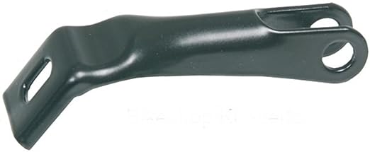

ich benötige Eure Hilfe:
Ich möchte eine Supernova Airstream 2 am Bremsbefestigungsbolzen so anbringen, dass ich die Leuchter mittels Schnellspanner entfernen/anbringen kann.
Sowohl die Website von SUPERNOVA als auch andere Suchergebnisse bringen eigentlich keinen Erfolg.
Wer hat diese Konstruktion und kann mir die Info geben, welche Teile ich benötige (sind ja auch nicht preiswert).
Grundalge: Carbon-Rennrad mit Felgenbremse und klassischer Befestigung an der Gabel.
Auf Antworten freut sich
Michael

Danke für den Hinweis; trotzdem bin ich an einer Montage am Bremsbefestigungsbolzen interessiert!
Könnt Ihr Montagehinweise beisteuern?

..zumindest ansatzweise.
NICHT experimentieren brauchst Du mit den dünnen ausgestanzten Halterungen wie diesen hier, für die sind die Eigengewichte von Lampen mit Akku zu hoch, da wundert man sich nur, warum der Lichtkegel immer wieder nach unten wandert…die biegen im Laufe der Zeit immer wieder runter, bis sie ganz brechen: http://ecx.images-amazon.com/images/I/51H0mGwp0JL._SX522_.jpg
Unkaputt- und sehr robust sind die von B&M, z.B. http://www.rosebikes.de/artikel/b--m-lampenhalter-333269/aid:333273 . Die muss man auf Seiten des Bremsbolzens aber möglichst mit Feile/Flex etwas abflachen, damit der Sitz etwas satter und flächiger zwischen Gabel und Bremse ist. Wie Du oben an der Lampe vorgehst, kann ich nicht sagen, aber da müsste sich mit der Aufnahme auch was machen lassen, wenn Du an der Lampe die Lenkerhalterung abnimmst…
