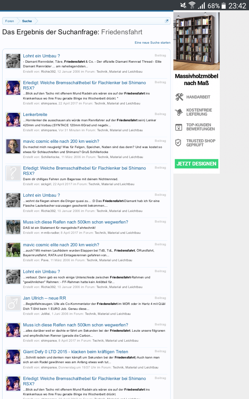

ich weiß das will hier immer niemand so wirklich hören aber ich radel eine schöne kurze gerade Flatbar mit Ergon GP1 Griffen und bin damit sehr glücklich, zumal es auch sehr schick und schlickt ausschaut dank der kurzen geraden Flatbar (und nicht so ein wuchtiger Hornlenker die ausschauen als würde man Rennfahrer auf der Friedensfahrt sein)
Lenker 420mm und Vorbau (SYNTACE 120mm 6Grad und negativ montiert!) schaut wirklich sehr gut aus und fährt sich auch so!
Du hast es aber mit deiner Friedensfahrt :)
Hallo Shimpanse kannst du mir vllt eine negative Überhöhung sagen WAS fährst du und welche vorBAUlänge kannst du mir raten
ich fahre selber einen 120mm Syntace Vorbau mit negativem 6 Grad und 420mm Flatbar Lenker mit Ergon GP1 Griffen
