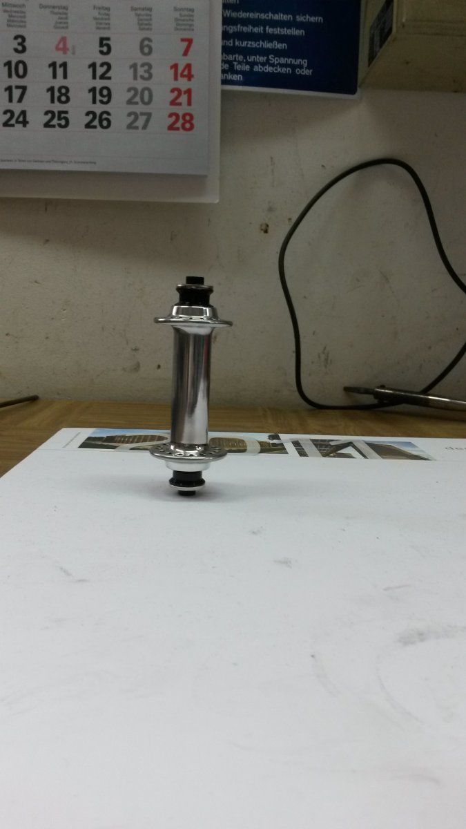

Speichen (Revo) sind bestellt und Nabe noch nicht da...
Schnellspanner (silber 90g) hab ich noch im Bestand gefunden...
Nippel (Alu 12mm) sind ausreichend vorhanden...
Werde sicher die Gewinde, evtl. die Nippelsitze, noch fetten... Leinöl???
Melde mich wenn Nabe in Drehbank steckt.
Cu Danni
Cu Danni
Die Nippelsitze fette ich immer und aufs Gewinde kommt Leinöl. Find ich perfekt. Erst schmierts und dann sicherts. Kannst aber auch ohne aufbauen. Aber Nippelsitz fetten ist Pflicht... finde ich.
Ist halt immer etwas nervig, meißt nehm ich da irgend ein Sprühfett von oben nachdem ich den Nippel auf die Speiche gedreht habe, so hoffe ich Sitz und Gewinde gleichzeitig zu fetten.
Cu Danni
Stimmt, ist nervig, aber sinnvoll. Ich mache es mal so, dass ich mit einem Pinsel Fett auf die Löcher in der Felge schmiere oder eben die Nippel fett, bevor ich sie aufschraube.
Fett am Gewinde will ich eigentlich gar nicht haben.
Cu Danni
Also doch Drehbank?
Ich schmeiße die Nippel immer in ein Glas mit Oel. Mit sich lockernden Speichen hat ich nie Probleme.
So ich komme mal zurück zum eigentlichen Thema.
Hab nun heute die Nabe zerlegt und die Lager abgedeckelt. Dann gings in die Strahlkabine (Kunststoffgranulat) ruckzuck war die Farbe runter und die Nabe rau.
Dann gings an die Polierscheibe....
Und wieder ruckzuck war die Nabe hochglänzend, fast schon zu viel...
Die Achsenden sind schwarz geblieben da die hinteren auch schwarz sind, gibt ein gutes Bild...
Die Nächsten Bilder gibts nach dem Einspeichen, ich hoffe Rose liefert bis spätestens Morgen.

Auch nur wenn das Loch groß genug ist und der Flansch eher dünn. Bei vielen Naben sind die Scheiben eher kontraproduktiv.
