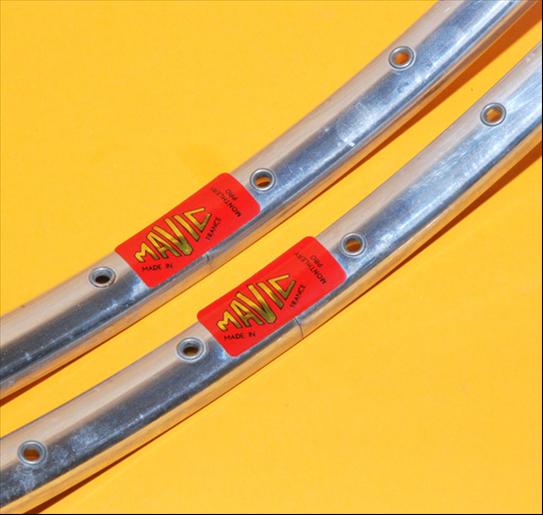

ich habe den ERD der baugleichen Mavic Monthlery Legere mit 616 mm bestimmt, und die speichenlänge hat gepasst.
war allerdings die alte version (rotes etikett), könnte sein daß sich das über die jahre geändert hat.

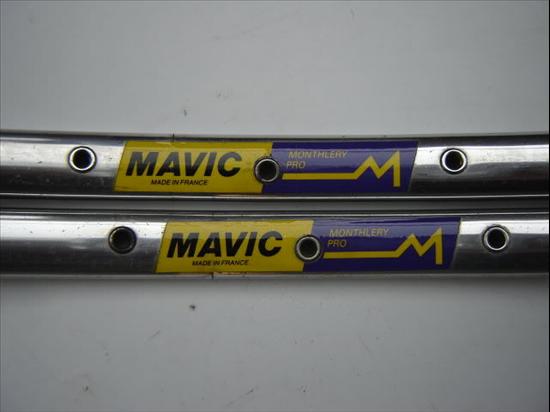

Diese Felgen hier sind gemeint?
Die haben sicher keinen ERD von 605 - würde bei dem flachen Profil auch Richtung 616 gehen. Das spuckt auch der Spocalc.xls aus.
605 haben eher felgen mit einem etwas höheren Profil (Open Pro zB)
