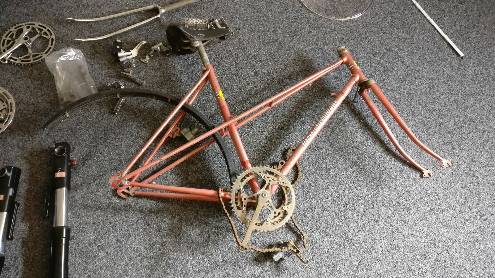

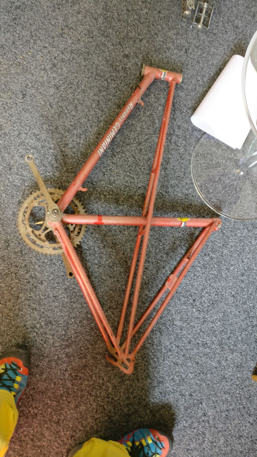

Ich restauriere gerade ein altes Damenrad zum Ladyracer (Hochzeitsgeschenk für meine (zukünftige) Frau). Ich habe nahezu alle Teile zusammen, was mir noch fehlt sind jedoch die Laufräder.
Mit dem Zentrieren habe ich schon gute Erfahrungen gemacht.
Im Moment überlege ich mir einen höherwertigen Zentrierständer zuzulegen und für besagtes Projekt einen Satz Laufräder selbst aufzubauen.
