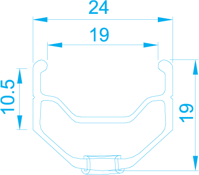

Ich suche eine leichte 19C ( eventuell auch etwas breiter) 32L, tubeless, relativ leicht. Bonus wäre wenn das Felgenprofil der Alexrims XT19 nahe käme.
Hintergrund ist das ich mich dagegen entschieden habe in nähere Zukunft eine Scheibe für TT zu kaufen und erstmal weiter mit Weelcover zu fahren.
Im Moment fahre ich die die R460 mit dem Cover das mal für die XT19 angefertigt wurde, Das geht passt aber nicht 100%. Bevor ich mir ein neues Cover kaufe, würde ich dann aber lieber noch die Felge optimieren.
Ich fahre die Schwalbe One Pro in 23 mm die sind auf der R460 gut 26mm breit. Bisschen Platz ist noch in er Höhe, aber 25mm würden nicht mehr in den Rahmen passen.
Als Referenz die Zeichnung der XT19
Die WTB Chriscross i19 kommt dem recht nahe, Gewicht liegt laut Hersteller bei 435g, mittlerweile aber schwierig zu bekommen, hier gibt es exakt noch 1 Exemplar.
super vielen dank, hab ich gleich geordert. Die sollte gut mit dem vorhandenen Weelcover passen. Der eine Millimeter wird nicht relevant sein und vor allen hat die auch diese Schräge
Und richtig leicht ist die auch noch.
