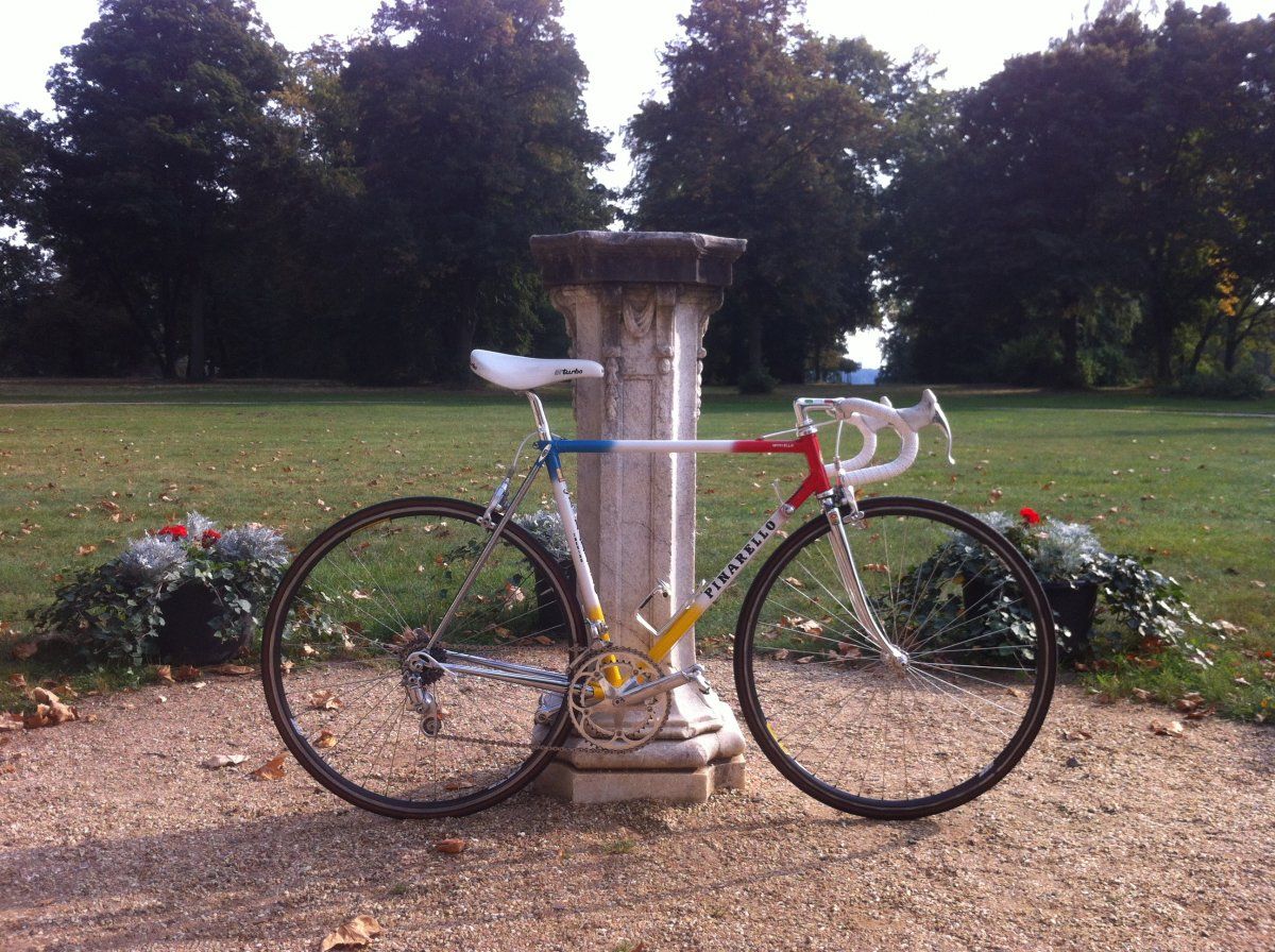

ein Pina mit ordentlichen Decals sieht immer nach Fälschung aus...
