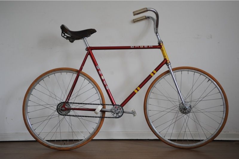

    hier,
    ich hol den thread mal wieder nach oben..
    das bauer ist mir entgegen aller vorsätze "zugeflogen".. und daher hier erstmal ein foto..
    da der kunstrad-fahren nicht meine größ0te stärke ist.. will ich mal versuchen ein bahnrad/fixie draus zu bauen..mit schön viel Toe-Overlap-.. :cool:
    hoffentlich wird das resultat nicht zu verbastelt .. mal sehen ... ich halt euch auf dem laufenden.....
    ps. hat jemand nen zeitlich passenden Laufradsatz übrig?
    [IMG]
