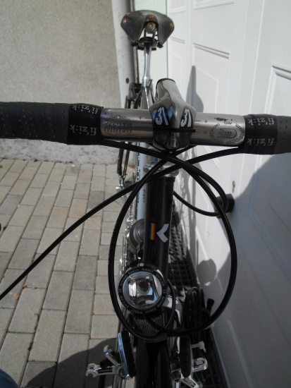

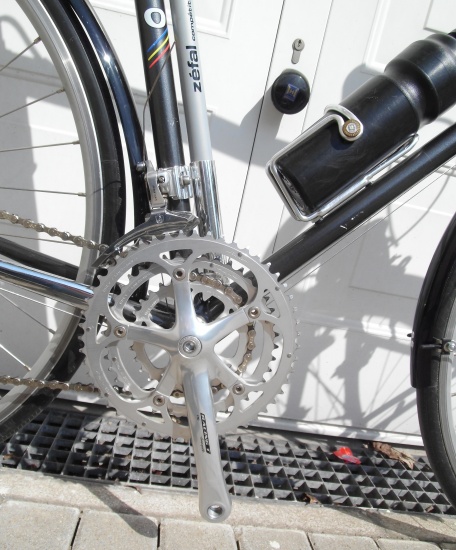

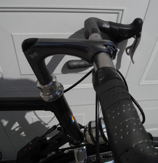

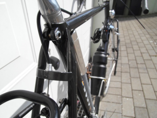

Hier erstmal ein paar Fotos. Über Anregungen würde ich mich sehr freuen.
Achso: Sorry, auch diese Fotos sind blind ohne sucher/bildschirm genkippst, da die Kamera Kauputt ist:

marnerch solche Kabelhalter habe ich auch schon gefunden, bzw. wurden mir angeboten. Allerdings bin ich unsicher ob die etwas im Schaubsteuersatz zu suchen haben, weil sie eigentlich immer für Ahead bzw. zur Schaftklemmung angeboten werden.
Zugleich wundert es mich, dass der ChrisKing Steuersatz offenbar ohne Nasenscheibe auskommt.

hat die hintere bremse in der brücke/gegenhalter eine einstellmöglichkeit integriert?
ach - und die tubusse - tuben - tubi ;) die sind mir zu klobig, auch wenn die gut und haltbar sind - blackburn würde besser passen, oder?
roykoeln hinten nicht, da muss ich mir noch etwas einfallen lassen. ich hatte ja schon mal einen Suchaufruf gestartet. Ich werd das Ding aber einpacken und damit bald mal zum Krautscheid inne Werkstadt, evtl. hat der etwas passende da, dann wirds endgültig. Notfalls muss etwas gedreht werden. Bremsen tuts erstmal... ;)
Also die Tubus Dinger waren halt vorhanden und die halten. Ich hatte auch noch silberne Tuben da, die haben mir optisch irgendwie gar nicht an das Rad gepasst. Wie geschrieben gefällt mir vor allem der vordere nicht so ganz. Der hintere ist recht hoch. Die Gewinde dafür sind im Hinterbau und auch recht hoch. Evtl. wäre ein 26" Träger passender.

da ist ja leider alles schwarz im bild, aber der rahmen hat doch auch für den hinteren gepäckträger einen besonderen alötsockel an der sattelstrebe, wenn ich das richtig sehe???
mach mal gute bilder, das lohnt sich!!
