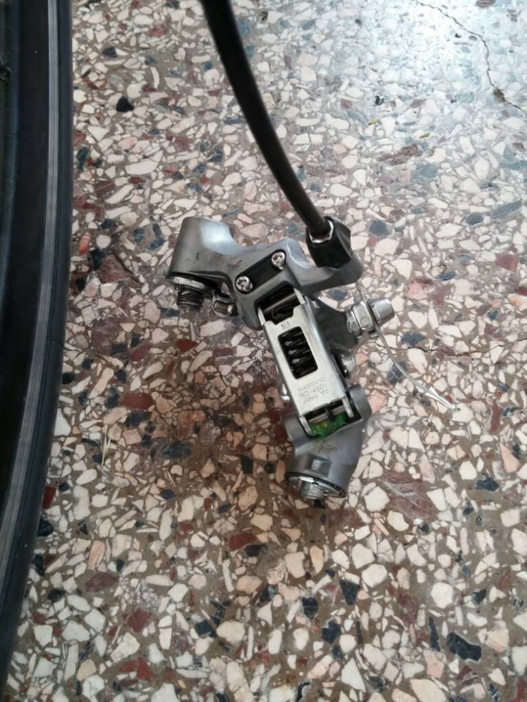

Hi Leute,
Ich habe ja kein Glück! Ich habe letzte Woche mein Tiagra Schaltwerk und die Kette an mein neues Fahrrad anbauen lassen. Heute, ich wollte nur einen Berg hoch, schalte ich auf das größte Ritzel hinten und plötzlich verhakt sich alles. Bleibe sofort stehen und überprüfe alles. So sah es aus als ich zu hause war:
Ich könnte heulen. Die Kette ist noch heile, ich auch, nur ist der Rest des Schaltwerk richtig im Arsch. Aber wie kann das sein? Kann die Kette einfach oben drüber springen beim schalten? Sind vielleicht sogar die im Laden schuld?
Kette und unterer Teil des Schaltwerk hatten sich richtig verhakt in den Speicher, die sind aber alle heile.
Kann ich dieses silberne Ding hinten, welches auch verbogen ist, einfach tauschen?
Ich bin erstmal richtig sauer, wollte mir doch Klamotten fürs Bike holen und nicht nen neues Schaltwerk -.-
Gruß Jan
Moin,
da werden die Begrenzungsschrauben am Schaltwerk nicht richtig eingestellt gewesen sein, so dass du über das letzte Ritzel hinaus schalten konntest. Kaufst ein neues Schaltwerk und ein neues Schaltauge und gut ist. Tiagra Schaltwerk und Schaltauge kosten ja nun nicht die Welt. Kansst du auch alles selber machen. Die Begrenzungsschrauben siehst du auf dem ersten Bild sehr gut.

Stell das neue Schaltwerk richtig ein. Sprich drück es von Hand ganz durch und schau, ob es über das größte Ritzel hinaus geht. Wenn ja Begrenzer weiter rein drehen.
Unten siehst Du es direkt. Da einstellen, dass bei eintspannten Schaltzug das Schaltwerk direkt unter dem kleinsten Ritzel ist.
Das Schaltauge wirst Du nicht mehr richten können und musst es wohl tauschen.

Bezüglich eventuell angeschlagener Speichen würde ich vorsorglich mal noch die Kassette abnehmen und mir die Speichen am Haken/Hakenwinkel genauer anschauen.
War dein Rad vorher mal aufs Schaltwerk gefallen,oder sowas? Sprich kann es sein, daß das Schaltauge schon vorher verbogen war und das Schaltwerk deshalb in die Speichen gekommen ist?
Wenn nicht, ist es ziemlich klar, daß der Schrauber einen Fehler gemacht hat und den Schaden übernehmen muss.
Ob ers tut ist eine andere Frage.
Also ich würde bei der Kombi Campa-Ergos und Shimano-Schaltwerk ansetzen. Wäre mir neu, dass das einwandfrei funzt! Das sollte ein kompetenter Händler eigentlich wissen und ggf. davon abraten ;)
Wie sieht es denn mit der Kettenlänge aus? Sofern du unter Umständen noch auf dem großen Blatt gewesen bist und dann "aus Versehen" bis auf das große Ritzel geschaltet hast, führt das sehr oft dazu, dass das Schaltwerk abreißt weil die Kettenlänge nicht auf das große Ritzel abgestimmt war.
