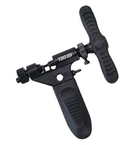

Und wenn ja: welchen Kettennieter hast du verwendet?
Ist bei der XT sicher an der Verschlussstelle gerissen. Bei der Ultegra weiß ich es nicht, aber es würde mich sehr stark wundern, wenn es woanders passiert wäre. Darf ja nicht sein!!!!
Diesen schönenn Nieter hab ich.
