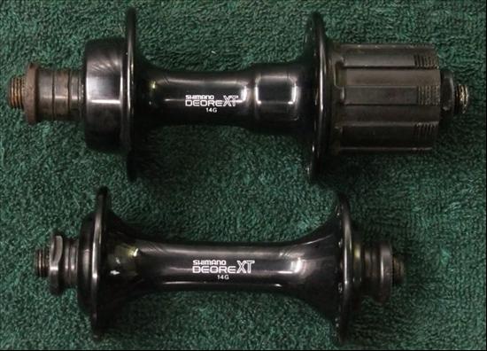

Sollte jemand vielleicht einen passenden 26"-LRS, oder M730er-Naben rumfliegen haben, die würde ich gerne abnehmen. Und für Vorschläge zu einem Kompromiss mit der Übersetzung wäre ich auch offen...

- ein 26"-LRS: Diese Naben: Shimano HB-M730
