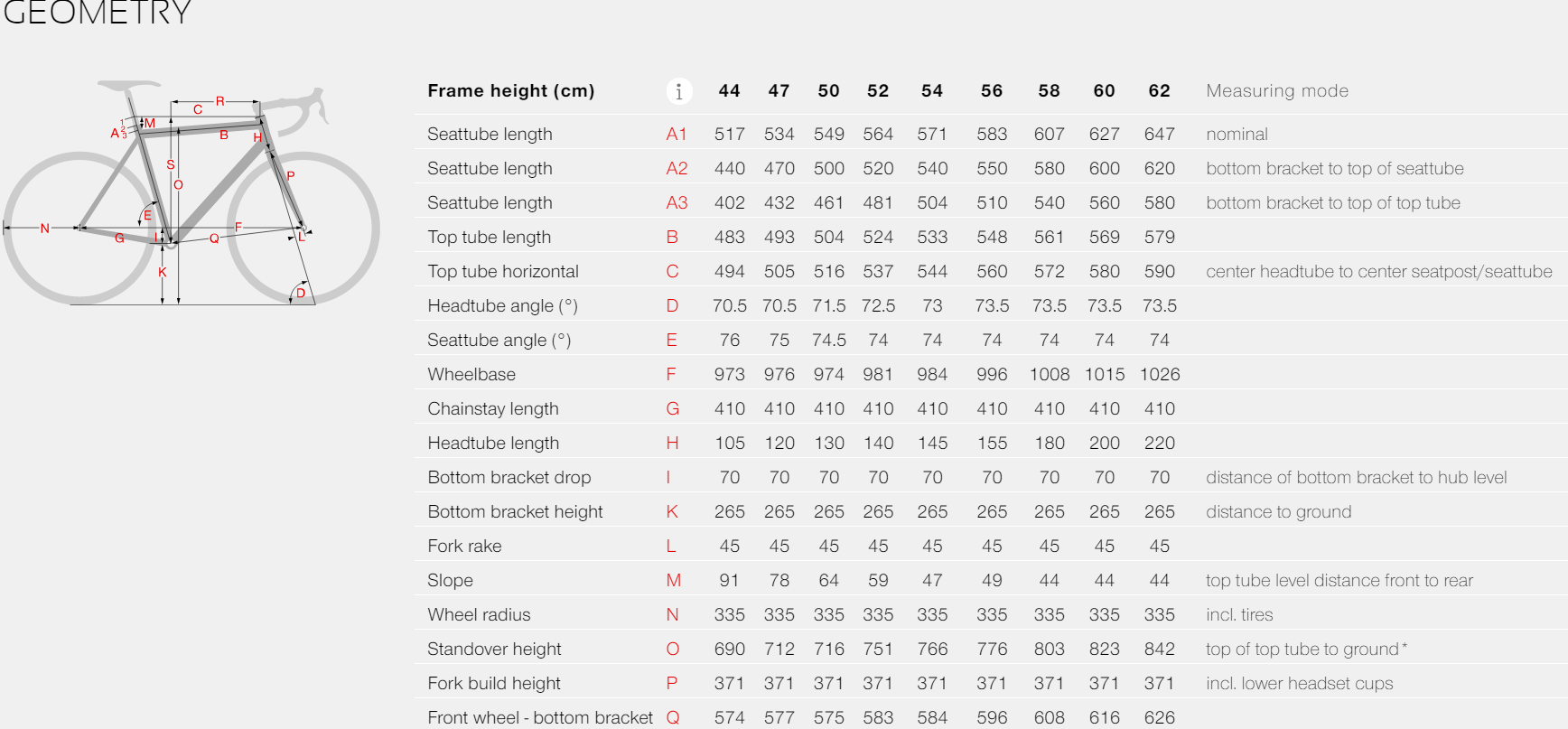

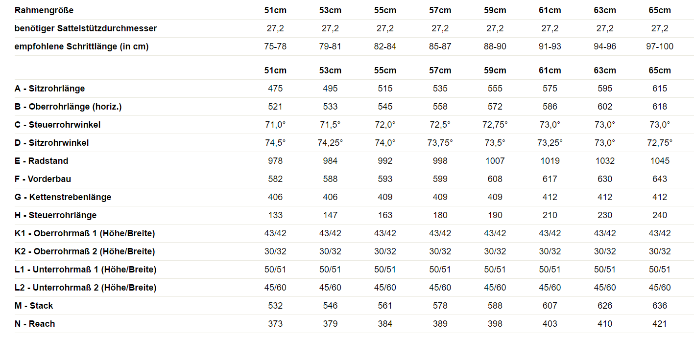

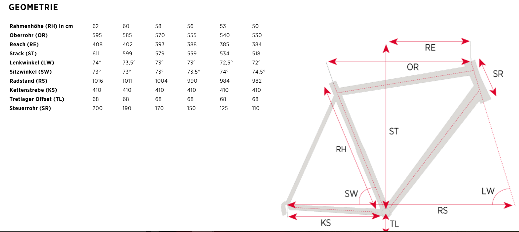

Ich habe auch von allen vier Rädern die Geometrien rausgesucht.
Stevens Stelvio:
Carver Evolution 110:
Rose Pro SL 2000:

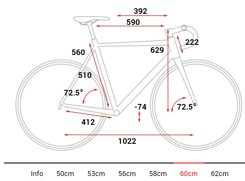

Cube Attain SL (in 60 und 62):
da alle Hersteller irgendwie anders messen, bin ich mir der Ergebnisse sehr unschlüssig. Auch verstehe ich nicht ganz, was CC mit den Sitzrohrlängen meint, die weichen bei der richtigen Oberrohrlänge teils erheblich ab. Auch sind die benötigten Größen wohl von Hertseller zu Hersteller teils stark abweichend. Leider habe ich in der Umgebung bei keinem Radladen eins der Modelle in auch nur annähernd der richtigen Größe gefunden. Könnt ihr mir sagen, welche Räder gut passen/gar nicht passen und eventuell auch eine Empfehlung aussprechen?
