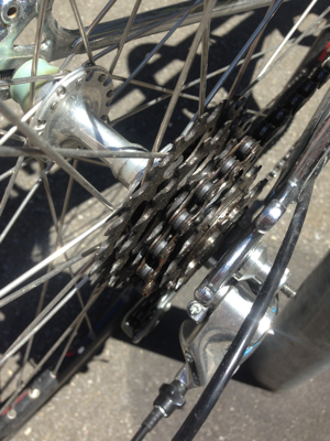

Hallo zusammen
Ist mein erster Post auf diesem Forum, ich hoffe, ich bin in der richtigen Abteilung gelandet...
Ich habe ein altes Rennrad und möchte gerne die Kassette wechseln um leichter die Berge hochzukommen. Das kleine Kettenblatt vorne habe ich bereits gewechselt von 42 auf 39. Das grösste Blatt hinten hat 25 Zähne, nun habe ich gesehen, dass es Kassetten mit grösstem Blatt bis über 30 Zähnen gibt.
Ich bin mir als absoluter Anfänger nicht sicher, ob meine Kassette nun geschraubt oder gesteckt ist und ob es überhaupt noch Kassetten gibt, mit der ich meine jetzige Kassette ersetzten könnte. Eine neue Kette zu kaufen wäre kein Problem, jedoch möchte ich vorne die Kettenblätter gerne behalten. Da diese wohl kaum auf eine 11er Kassette ausgelegt sind, wäre allenfalls eine 9er Kassette eine Option?
Bin froh um alle Tipps und Infos, danke schon im Voraus!

Eine 6fach-Kassette wird mit Sicherheit geschraubt sein, auf den Freilauf der Nabe wirst du keine Steck-9fach-Kasette montiert bekommen. Zudem ist auch der Hinterbau des alten Rahmens zu schmal und müsste geweitet werden.
Um Dein Rad auf 9fach umzubauen, wäre also neben der kompletten 9fach-Gruppe auch eine Nabe bzw. ein neues Laufrad nötig und, wie gesagt, müsste der Rahmen bearbeitet werden.
Meines Wissens wird es keine Rennrad-6fach-Schraubkränze geben mit 30er Ritzeln. Vielleicht kannst Du noch ältere 6fach-Mountainbike-Schraubkränze ausfindig machen. Dann muss wahrscheinlich aber auch das alte Schaltwerk getauscht werden ...
Zu überlegen wäre auch der Einbau einer Kompakt-Kurbel mit 50/34 oder 46/36. Ob die Kettenblätter aber mit der 6fach-Kette sympathisieren ...
Und ob sich das alles lohnt ...
Das ist mit an Sicherheit grenzender Wahrscheinlichkeit eine 6-fach UG Kassette. Das kleinste Ritzel ist geschraubt, es hält die Kassette auf dem Freilaufkörper, die anderen gesteckt.
Die Nabe scheint eine Shimano 600 AX oder ähnlich zu sein.
Shimano Uniglide Kassetten sind seit langem obsolet. Die einzige Chance, aktuelle Ritzel au den Körper zu bekommen besteht darin HG kompatible Ritzel an einer bestimmten Stelle der Aufnahme zurecht zu feilen. Was man unbedingt haben muß, ist das geschraubte Abschluß-Ritzel.
Es besteht bei dieser Nabe keine Möglichkeit, eine Kassette größer als 7-fach ( ich meine, nicht mal das geht) zu montieren. DEr Freilaufkörper läßt das nicht zu, einerseits von der Ritzelaufnahme her, andererseits von der Breite.
8-10 fach Shimano-kompatibel benötigt eine 130mm Nabe mit entsprechendem Freilaufkörper.
Was aber geht ist Kassette mit Einzelritzeln wie die Miche zu kaufen oder bei einer Kassette wo die Ritzel zusammengenietet den Niet zu lösen und dann die einzelnen Ritzel zu verwenden.

nur wenn das eine UG nabe ist dann passen die nicht. Und ich würde @lagaffe zustimmen das es UG Kassette ist. Ich meine das geschraubte Abschlussritzel erkennen zu können
nur wenn das eine UG nabe ist, dann passen die nicht. Und ich würde @lagaffe zustimmen das es UG Kassette ist. Ich meine das geschraubte Abschlussritzel erkennen zu können
Okay, das stimmt. Der TE müsste mal die Kassette entfernen.
Ich überlege, ob man eine 7fach-HG-Kassette nehmen, zwei Ritzel entfernen und das kleinste UG-Schraubritzel weiterverwenden kann.

Du hast eine Nabe mit 6-fach Uniglide-Kassette, die Klemmbreite des Rahmens ist dann 126mm statt der heute üblichen 130mm. Damit kannst du 6-fach und 7-fach fahren. Blöderweise gibt es die Uniglide-Kassetten nur noch antiquarisch und die HG-Kassetten müssen vorher an einer Stelle abgefeilt werden. Der Austausch des Freilaufs ist aber recht einfach, wenn man noch einen 7-fach HG-Freilauf bekommt (ich müsste noch einen haben). Da die Kugellager ohnehin gelegentlich gesäubert und neu gefettet werden sollten, kann man das bei der Gelegenheit gleich mit erledigen. Danach kannst du dann 7-fach oder mit 8 Ritzeln aus einer 9-fach Kassette 8-fach fahren. Die Schalthebel müssel natürlich auch getauscht werden.
Oder du nimmst 6 Ritzel aus einer 7-fach Kassette und die alten Distanzringe aus der 6-fach Kassette.
