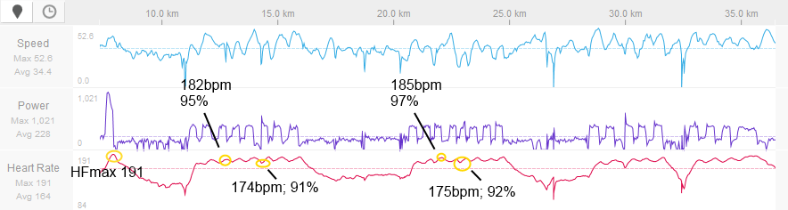

So habe ich gestern einen neuen Garmin Edge 500 mit Herzfrequenzsensor aus der Packstation geholt und mich danach gleich aufs Rad geschwungen um ein paar 30/30 Intervalle zu machen
Ob die HFmax tatsächlich bei nur 191bpm ist muss ich am Wochenende nochmal überprüfen, das erscheint mir etwas wenig, da ich vor 3 Jahren noch auf 200 kam. Aber man wird nicht jünger.

wie kommst du denn auch 191bpm ? Der Abfall der HF in den Enlastungsintervallen ist auch ziemlich groß., hast du dich da nur sehr locker getreten ? Auch von daher ist es extrem unwahrscheinlich das die relativen Herzfrequenzen stimmen und deinen HFmax tatsächlich höher liegt. Wenn du mal ein 4x4 Training machst wäre interessant was dabei raus kommt, ich komme damit dichter an HFmax als mit 30/30
Wie gesagt, es war das erste mal nach 3 Jahren Pulsmesserabstinenz.
Die 191bpm hatte ich nach einem 25sec allout. Das ist sicherlich noch nicht optimal und ich werde es am Wochenende nocheinmal mit einem längeren Intervall testen.
So groß ist der Abfall des Pulses doch gar nicht. Immerhin 91% als minimum (wenn man die 191bpm mal glaubt)
ich glaub die 191 aber nicht ;), aber es geht auch gar nicht so sehr um die absole HF, sondem um den Abfall. Wobei ich mir das eben auf strava angegucket hab. Meistens liegst du in den Pausen gut mit 200 Watt um dann nach wenig Leistung mal vor durchzuziehen.
