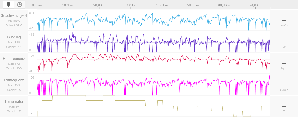

Inspiriert durch diesen Thread hab ich mich gestern auch mal wieder an VO2max-Intervalle gemacht.
Vom Konzept her, weiche ich wohl von der reinen Lehre ab. Ich hab das ganze integriert in eine 2h 20 - Ausfahrt. Die Intervalllänge hat sich an den Steigungen meiner Hausrunde orientiert - zwischen 30 Sekunden und knapp 4 Minuten. Die Intervalle bin ich fast alle im Wiegetritt mit eher niedriger Kadenz (ca. 60 - 70 U/min) gefahren.
Begonnen hab ich das ganze mit einem 3min20 all out Intervall. Dann gab's eine kurze Erholungsphase, ca. auch wieder 3 Minuten, und anschließend ein 2. all-out Intervall von dann nur noch ca. 2 Minuten. Mit diesem zweiten all-out Intervall hab ich meine persönliche HFmax der Saison (172 bpm) geknackt.
Anschließend hab ich die weiteren Intervalle kurz gehalten (ca. zwischen 30 Sekunden und 1 Minute) und versucht in den Erholungsphasen im oberen L2-Bereich oder unteren L3-Bereich zu fahren (d.h. ca. 70% - 80% der FTP).
Meine Erholungsphasen waren damit zwar deutlich länger als bei den von Euch praktizierten 30/30 - Intervallen, dafür bin ich in den Erholungsphasen intensiver gefahren. Darüber hinaus bin ich die Intervalle wohl weniger hart gefahren, als ihr (ca. 105% - 115% der FTP).
Trotz der längeren Erholungsphasen, habe ich die Herzfrequenz bei den Intervallen regelmäßig in den VO2max-Bereich getrieben. Das zeigt mir, dass durch die höhere Belastung in den Erholungsphasen und die etwas niedrigere Belastung in den Intervallen ein ähnlicher Effekt erzielt wird, wie durch harte Intervalle mit kurzen Erholungspausen.
Die Belastung habe ich in den Erholungsphasen übrigens hoch gehalten, da ich ein wenig fürchte sonst das für mich Falsche zu trainieren... Nämlich meine Sprintfähigkeiten und nicht - was das Ziel ist - meine Ausdauer.
Fazit: War ein m.E. hervorragendes Training, mit dem ich mein Herz-Kreislaufsystem gut ausgelastet habe. War zufrieden, aber platt danach.
Greetz
Das Bild zum Training gibt's anbei

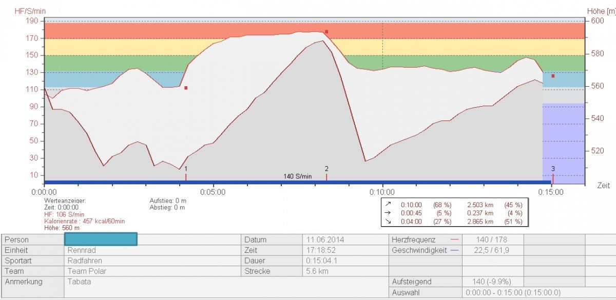

Vorgestern habe ich kurze harte Intervalle (1x4 und 3x2 Minuten je bis 92% HF-Max) in eine 55 Min.-Ausfahrt integriert.
Heute war ein Versuch nach Tabata-Protokoll dran (4 x 20/10):
Soweit ich das herausfinden konnte, wurde das unter Tabata über mehrere Wochen 5x pro Woche so gefahren. Oder haben die das mehrmals hintereinander gemacht?
Jedenfalls möchte ich jetzt mehrmals pro Woche ein Intervalltraining einstreuen, bei dem ich über 90% HF-Max komme. Ziel ist, meine Schwäche, die anaerobe Ausdauer zu verbessern. Aber immer nur die gleiche Übung nervt mich, darum möchte ich durchwechseln. Wobei mir die 8 20/10er nach Tabata schon gefallen haben, weil es halt einfach nach 4 Minuten vorbei war.
Um die harten Sachen zu verkraften, wäre das restliche Training nur GA1.
Was meint ihr, wie viele Tabata-Einheiten wären pro Woche nötig, um die anaerobe Ausdauer spürbar zu steigern?
irgendwie verstehe ich die Grafik nicht, wo gebau sehr ich die 4 x 20/10 ?
Umfassen kann ich jetzt gerade nicht antworten, aber zur ersten Frage: Bei 1 beginnen die 8 Intervalle, bei 2 hören sie auf. Leider habe ich keine Wattmessung, man sieht nur die Herzfrequenz. Die steigt schnell an und bleibt nachfolgend hoch. Die 10s Pause reichen nicht aus, damit sie dazwischen abfällt.
An dem Berg bin ich auch schon die 4x4 gefahren. Für Tabata habe ich einfach einen Gang hoch geschaltet. Durch die Beschleunigung kam noch zusätzliche Belastung zustande. Im Prinzip ist das immer 20s Vollgas.
ach so das waren 8 Stück. jetzt habv ich das. Ich hatte nach 4 x 20/10 geguckt und das kam nicht hin. Bist dann ja auch recht schnell bei 90% wenn ich das richtig sehe. Schon nach zwei Belastungen wenn ich das richtig sehe.
Das das ist gut zu sehen. Bei 15/15 oder 30/sollte das auch so sein. Ist es aber wie man bei mir sieht leider nicht der Fall.
