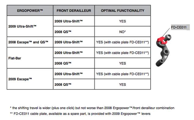

Hast du evt. US-Ergopower mit einem QS-Umwerfer kombiniert?
Das geht nämlich nicht, bzw hat die Rasterung im US-Ergopower eine Stufe mehr (siehe Anhang).
Danke der Nachfrage!
Am Rennrad habe ich aber ganz frische 2009-er Chorus Komponenten mit "11s"-Label verbauen lassen. Einzige Ausnahme ist die 200-er Kurbel von customcranks (wie sich's gehört auf 'nem Chorus-Vierkant-Innenlager) mit 11s-kompatiblen Blättern von FSA (siehe Galerie)...aber ist'ne andere Geschichte.
Wie gesagt, nachdem ich den Seilzug etwas nachgespannt habe, dass genau eine Rasterung weiter am Ergo geklickt werden muss, schaltet es bestens!
Scheint so, als ob - laienhaft ausgedrückt - ein "Nocken" auf der Rasterscheibe zu niedrig oder "ausgenuddelt" ist, so dass schon bei leichtem Druck geschaltet wird...:confused:
Am Renntandem haben wir 'ne 2008-er Chorus samt Ergobrain und Triple-Werfer/Triple-Schaltwerk verbaut...funktioniert!
