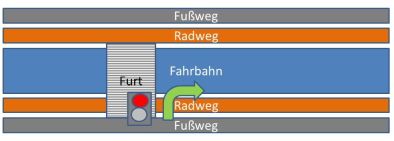

Hier ein Bild - extra für Dich - wie ich mir die Situation, wie in Post #12 geschildert, vorstelle:
Wär jetzt interessant, ob das die vom TE geschilderte Situation ist :).
Meines Erachtens liegt kein Rotlichtverstoß vor, wenn der Radfahrer wie dargestellt auf die Straße auffährt.
Ein Fall des unmittelbaren Verstoßes gegen das Rotlicht liegt nicht vor, da der Radfahrer außerhalb des Wirkungs- bzw. Schutzbereichs des Lichtzeichenanlage auf die Straße aufgefahren ist. Dieser Bereich umfasst grundsätzlich den durch Haltelinien - oder wie im vorliegenden Fall sonstige Markierungen - gekennzeichneten Bereich. Ein ordnungswidriges Umgehen des Haltegebots des Rotlichtzeichens ist ebenso wenig anzunehmen, da der Radfahrer seine Fahrt im nicht geschützten Bereich der Straße fortsetzt.

Also die Zeichning zeigt da nicht den erwähnte Fussgängerüberweg. Wenn man den mal mit reinnimmt, fährt er sehr wohl im Bereich der "Makierung" ( eben des Überwegs) auf die Strasse
Ich gehe davon aus, dass der grüne Pfeil den Fahrtweg markiert. Dann fährt er klar an der "Furt" vorbei.
Naja. Das mag in der Zeichnung so sein, aber die Fragestellung im ersten Beitrag lässt diesen Interpretationsspielraum imo nicht zu. Imo geht es um das Auffahren im Bereich des Überwegs (dort ist i.d.R. ja auch der Bürgersteig abgesenkt). Nur die Richtung in die er möchte war mir nicht klar.

Die ist nun auch nicht viel spezifischer als die Ausgangsfrage. Sollen wir jetzt Velomas vereinfachte Skizze zu Grunde legen? Darauf sehe ich im Wirkungsbereich der Lichtzeichenanlage (Ampel) nur eine einheitliche "Furt", die über die Straße führt - aber keine Radfahrerfurt, die an eine Fußgängerfurt grenzt. Ausschlaggebend ist allein die Situation im Wirkungsbereich der Ampel. Wenn meine Bildinterpretation stimmt, dann liegen die Voraussetzungen des § 37 Abs. 2 Nr. 6 StVO nicht vor und das Haltegebot gilt nicht für Radfahrer.
Falls der Überweg doch als aneinander grenzende Radfahrer- und Fußgängefurt angelegt ist oder ein besonderes Lichtzeichen für Radfahrer installiert ist, gilt das Haltegebot auch für Radfahrer. Damit wäre jedes Auffahren auf die Straße im Wirkungsbereich (bei Rotlicht) untersagt. Selbstverständlich nicht nur das vollständige Überqueren.
