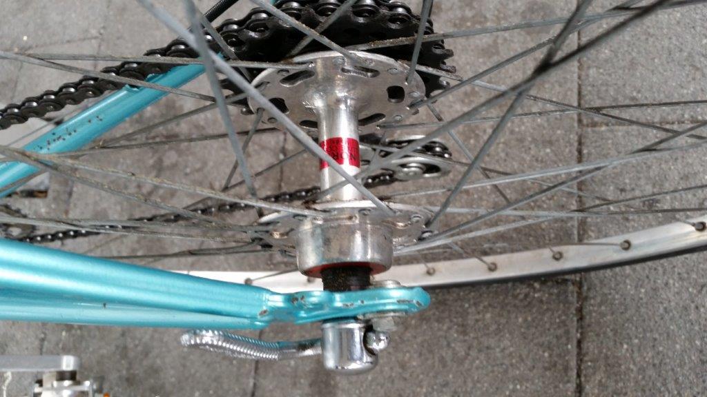

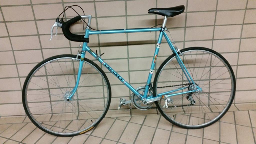

als Neuling stelle ich mich kurz vor und hab zusätzlich gleich ein paar Fragen.
Nachdem mir mein Faggin Renner von 1990 "zu neu vorkommt", habe ich ein Peugeot Rennrad erstanden. Ich hoffe, mit ihm mal ein paar Klassikveranstaltungen bestreiten zu können. Natürlich hat er Patina in Form von Schrammen und ein, zwei Staubdeckel fehlen. In der Summe sieht er aber recht nett aus.
Mir stellt sich die Frage, ob ich mit der Identifikation PS10 von 1978 richtig liege.
Ich hab im Web ein Bild aus einem 78er Katalog (Niederlande) und eine Ausstattungsliste gefunden, welche passen könnten. Lediglich die Bremsen sind nur als Mafac gekennzeichnet, ohne "Racer" Label. Der Verkäufer meinte auch, dass das Rad aus Belgien sei, also nah bei. Ich hab mal ein paar Bilder gemacht und stelle das Katalogbild zusätzlich rein zum Vergleich.
Neben der Identifikation frage ich mich, ob der Turbo Sattel "baujahrsakzeptabel" ist oder was anderes drauf muss. Des weiteren grübele ich ob sich die Bremswirkung der Mafac Gruppe durch upgraden auf Mafac Competition o.ä. spürbar verbessern läßt, oder ob das nur rausgeworfenes Geld wäre.
Für weitere Tips und Anregungen bin ich dankbar.
Etwas unsicher bin ich, da in anderen Katalogen aus der Zeit eher halbverchromte Gabeln zu sehen sind, nur hier nicht. Andererseits sind sowohl die Rahmenhauptrohre als auch die Gabel als Reynolds 531 gelabelt, so schlecht ja nicht.
Was sagt Ihr?
Beste Grüße und vielen Dank für jede Äußerung!

Hallo und herzlich Willkommen!
Ein schönes Rad hast du da. Deine Identifikation war erfolgreich, es ist ein PS10 aus besagtem Baujahr. Die halbverchromte Gabel am PS10 gab es 1979. Dein Rahmen ist durchaus nicht schlecht. Keine Bange. Die Mafac-Competition verbessern die Bremskraft nicht. Soweit meine Erfahrung. Der Turbo Sattel paßt da irgendwie nicht, weiß allerdings auch nicht wie alt oder jung der ist. Ein Ideale 2001 wäre schön.
Ich wünsche Dir viel Spaß und allzeit Gute Fahrt! Gruß aus Berlin.

Wenn ich mir so das Katalogbild ansehe und es mit Deinem Rad vergleiche wäre zu überlegen, ob Du Dich nicht doch
von den schwarzen Reifen zugunsten von solchen mit brauner oder heller Flanke trennen möchtest. Das würde dem
Rad sicher einen noch klassischern Look verleihen

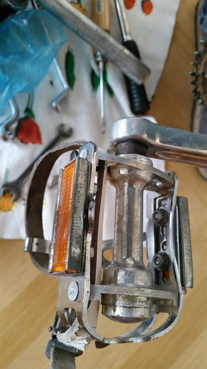

jetzt hab ich noch eine weitere Frage bei der Identifikation: Die Pedale sind nicht gelabelt und haben zusätzlich angeschraubte Reflektoren. Ich habe mal Bilder hochgeladen. lesen kann ich nur "made in France" und "04 78", also wohl Monat/Jahr der Herstellung. Nach dem Katalog aus den Niederlanden, den ich zur Orientierung genutzt habe, sind Lyotard 45CA die Standardausstattung für das PS10.
Sind die auf den Bildern auch Lyotard Pedale oder weiss jemand von Euch anderweitig weiter?
