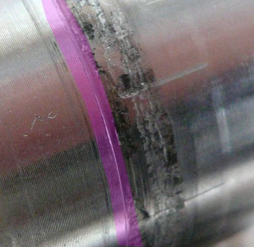

    zur Kurbel: die BB30 Lager sind sehr schmal. Schau dir im Internet mal Explosionszeichnungen bzw. den Lagerstandard an. Wenn auf der vermackten Flaeche kein Lager sitzt, wuerde ich mir keine Sorgen machen. (So sieht das auf den Bildern aus)
    Zum Gewinde: Es gibt Gewindefeilen fuer soetwas. Damit feilst du vorsichtig ein paar mal durch den Gewindegang und mit etwas Glueck kannst du die Kurbel noch problemlos fahren...
    Das wuerde ich persoenlich in jedem Fall ausprobieren, bevor ich was neues kaufe.
    Ansonsten: Kauf dir ein Konversionslager von BB30 auf 24mm und dazu eine Shimano Kurbel.

    der schaden an der achse dürfte kaum einfluss auf die funktion haben, dem augenschein nach dürfte das oberflächlich sein. auf dem anderen photo kann man den genauen umfang des schadens am gewinde nicht gut sehen. mit gewindefeile und dann behutsam nachschneiden sollte das aber zu retten sein.

    das kann sein, hab kein bb30 an einem rad. eigentlich gehts ja um die schäden an der kurbel und dazu wäre noch zu erwähnen, dass die schraubverbindung mit niedrigfestem schraubenkleber zusätzlich gehalten werden kann. den schraubenkleber gibts ja in leicht - mittel - stark und hier würde sich leicht (niedrigfest) empfehlen, das bietet am nachgearbeiteten gewinde ein bisschen extra halt und es lässt sich doch problemlos, also ohne riesengroße kraft oder hitze wieder lösen. wenn du das machst, solltest du vorher den kleber zum kennenlernen an gewindestange mit mutter einmal testen. und erst dann auf der teuren kurbel verwenden.
    Ist das auf dem Photo pink herausgestellt ein Grat? Also ein eingeschliffener durch Lauf im Lager?
    image276.
    Sollte das der Fall sein, wäre das vielleicht schon problematisch, da die Achse im Lager Spiel hätte. Wenns nur kosmetisch ist, dann könnte man das auch spachteln, wenn es denn unbedingt sein soll. Das Spachteln hätte aber keinen positiven Einfluss auf Funktion oder Haltbarkeit.
    Ich hoffe, Du hast für die Kurbel kein Vermögen ausgegeben.

    Ich vermute der Verkäufer hatte nicht das nötige Werkzeug von Cannondale. Dann wurde die ellenmutter entfernt und ein Geldstück eingelegt und die Welle rausgehauen. Nur so kann ich mir die Spuren erklären. Vermutlich saß das Lager etwas fester auf der Welle und wurde durch das runterschlagen verkantet. Es sind kleine Vertiefungen und Gratte zu sehen. :((( PS Die Welle ist einzeln erhältlich zu 149 Euro.

    Wenn die Welle ohne Spiel im Lager montiert werden kann, dann kann man damit bestimmt noch ein Weilchen fahren. Klar, sieht ein Mech einer Firma soetwas anders. Allerdings - es geht auch um deine Sicherheit und die anderer, also keine Gewähr für diese Reparaturtips.
    Seltsam auch dieser Lochfraß... der entsteht nicht durch unsachgemäße Entfernung.
    Ob die Welle hält oder nicht, lässt sich aus der Ferne nicht sicher beurteilen. Wenn Du damit wirklich fahren willst, sollte die Welle regelmäßig gecheckt werden - zumindest zu Anfang sehr genau um zu schauen, ob sich da etwas verändert. Und ich würde mit Fett an der Welle nicht sparen. Und da ergibt sich ein Konflikt durch den anderen Schaden, denn Du müsstest regelmäßig das defekte Gewinde durch diese Wartung belasten.
