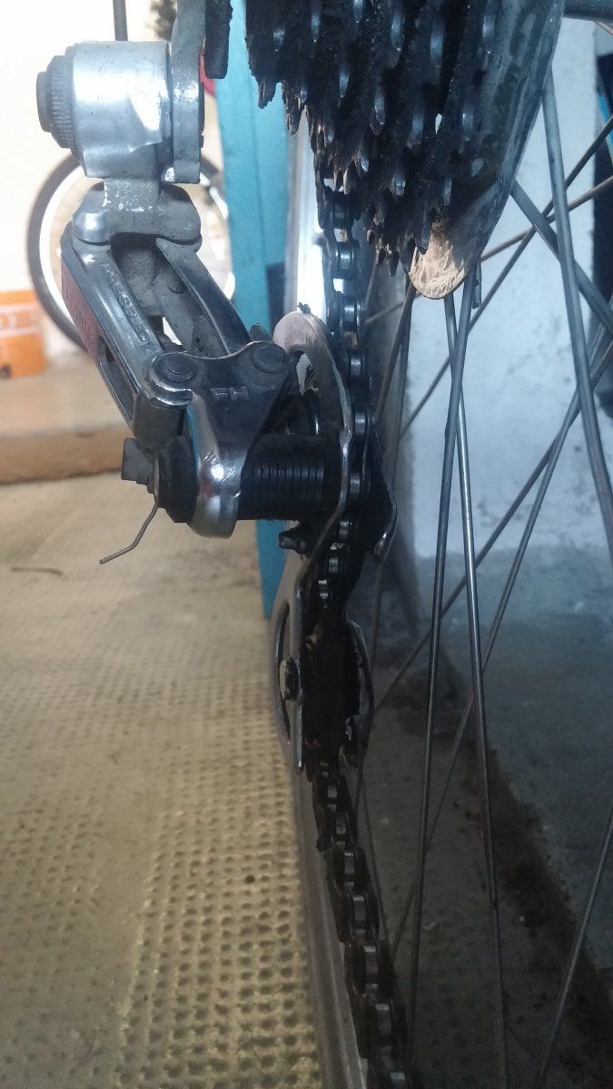

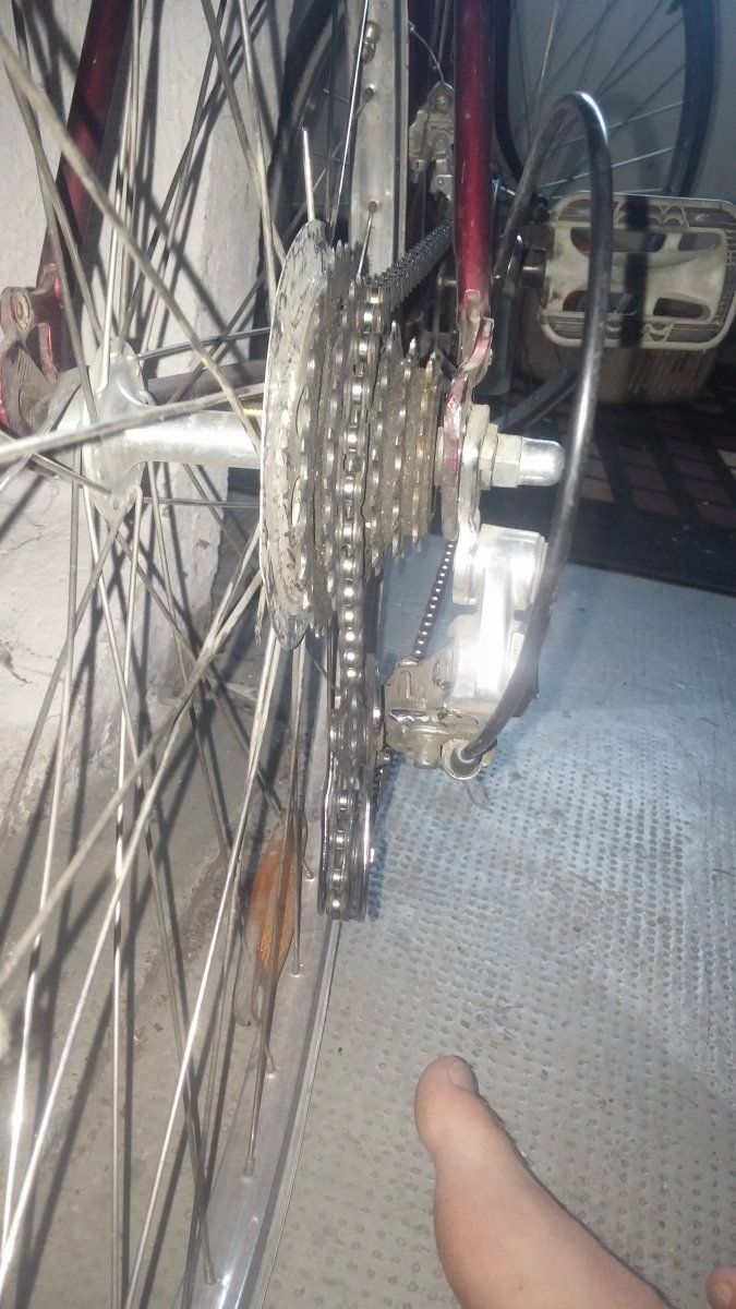

ich habe folgendes Problem:
nach dem mein altes Mountainbike kürzlich gestohlen wurde habe ich mir gestern privat ein älteres Rennrad gekauft. Bei meiner ersten Fahrt gestern dann die Katastrophe: Beim schalten ist mit die hintere Schaltung in die Speichen geraten und ist jetzt dementsprechend verbogen. Bei der Schaltung handelt es sich um eine Shimano Positron Fh 400. Ich war bereits bei zwei Fahrradwerkstätten und habe mir dort eine Einschätzung der Lage geben lassen. Beide Werkstätten waren sich einig das es sich nicht lohnen würde das Rad zu reparieren da die Kosten hierfür zu hoch seien.
Daher möchte ich mich schlau machen ob es die Möglichkeit gibt selbst eine neue Schaltung zu kaufen und zu montieren oder ob es nicht möglich ist eine so alte Schaltung wie die Shimano Positron FH 400 durch eine neue zu ersetzen.
Ich bin für jeden konstruktiven Vorschlag dankbar!

Wenn das Schaltwerk (die "hintere Schaltung") in die Speichen gerät würde ich schwer davon ausgehen, dass das Schaltauge (das ist die Befestigung des Schaltwerkes am Rahmen) in Mitleidenschaft gezogen worden ist. D.h. du wirst auf jeden Fall jemand Fachkundiges brauchen, der dir das überprüft und im Zweifelsfall richten kann. Einfach nur ein neues Schaltwerk kaufen reicht da nicht, bzw. das ist dann der kleinere Teil der Übung :)
Die Positron war damals unterste Schiene und ob es dafür noch neue Ersatzteile gibt weiß ich jetzt nicht. Ist das eigentlich 5- oder 6-fach?
Einfach und preiswert ist es das defekte Schaltwerk durch ein funktionierendes zu ersetzten. Um das Ausfallende braucht man sich keine Gedanken machen, da das Schaltwerk hier mit einem angeschrauben Blech befestigt ist. Mit etwas Glück findet sich so ein Schaltwerk auf dem Sperrmüll oder in Grabbelkisten.
Umbau auf eine andere Schaltung ist möglich aber sehr aufwändig. Das geht höchstens do-it-yourself, sonst wird das viel zu teuer und überschreitet den Wert des Rades sehr deutlich.

Das Schaltwerk ist ja auf so einer dickeren Blechadapterplatte befestigt , die von der Achsmutter geklemmt ist .
So eine Platte kostet 5.-€ , und richten könnte man die auch .
Wenn das Blechausfallende ( ohne Öse dran ) mit verbogen ist : Zange gerade biegen , Augenmaß genügt , fertig .
Positron Schaltwerke gibt es noch gebraucht u.A. auf eblöd.
Wichtig : den Endanschlag berichtigen , sonst passiert das noch mal .
Irgendwer hatte hier mal die Montageanleitung für die Positronschaltung als PDF gepostet .
Und das Positron Schaltwerk funktioniert , richtig eingerichtet , affengeil .

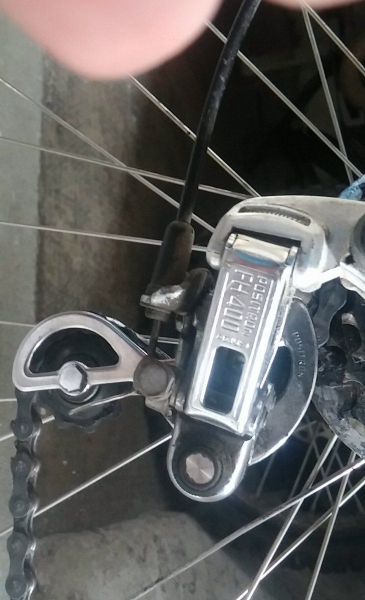

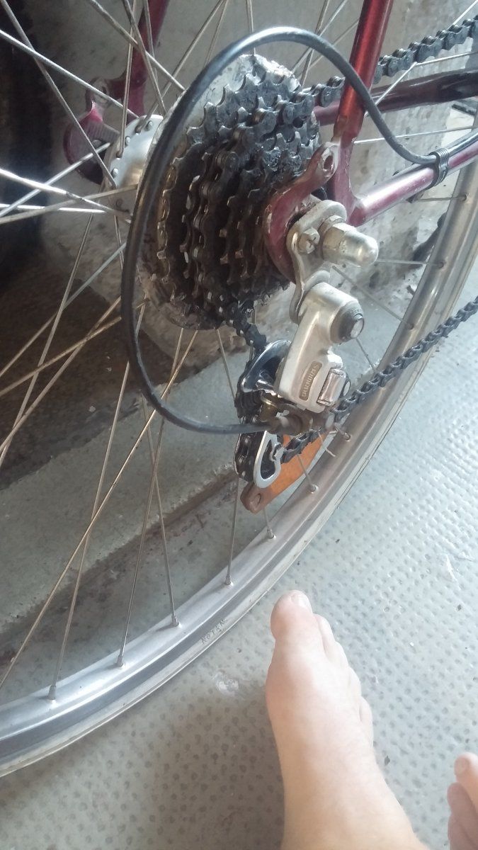

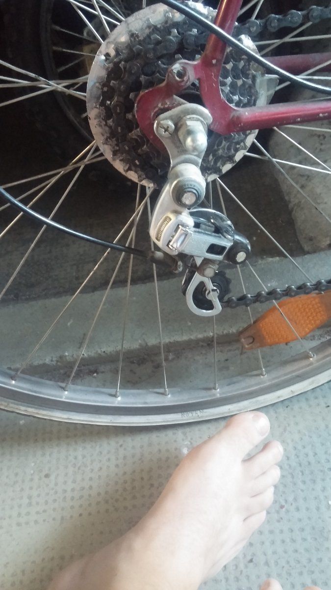

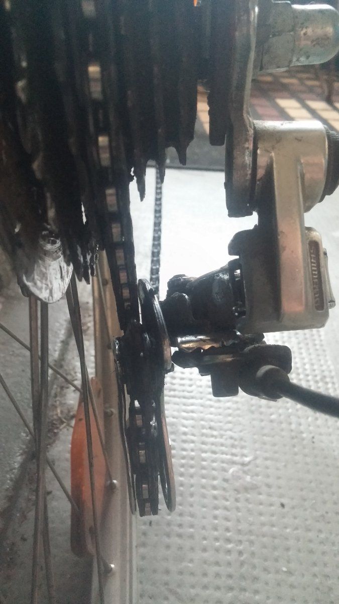

Ich habe nochmal ein paar Bilder gemacht auf dem das Schaltauge zu erkennen ist.

Jo , und das Ausfallende sieht etwas nach innen gebogen aus , die Rollen stehen schräg nach innen geneigt , das kann man zurechtbiegen , ist ja nur Blech .
Die Adapterplatte scheint Teil des Schaltwerkes zu sein , auch begradigen .
Die Rollen der Schaltung müssen senkrecht unter den Ritzeln stehen , nicht nach innen oder aussen stehen , also eine Flucht nach unten aber auch nach vorn .

Aber erstmal die Schaltung vom Rahmen abbauen! Sonst versemmelst du den noch beim Biegen.
