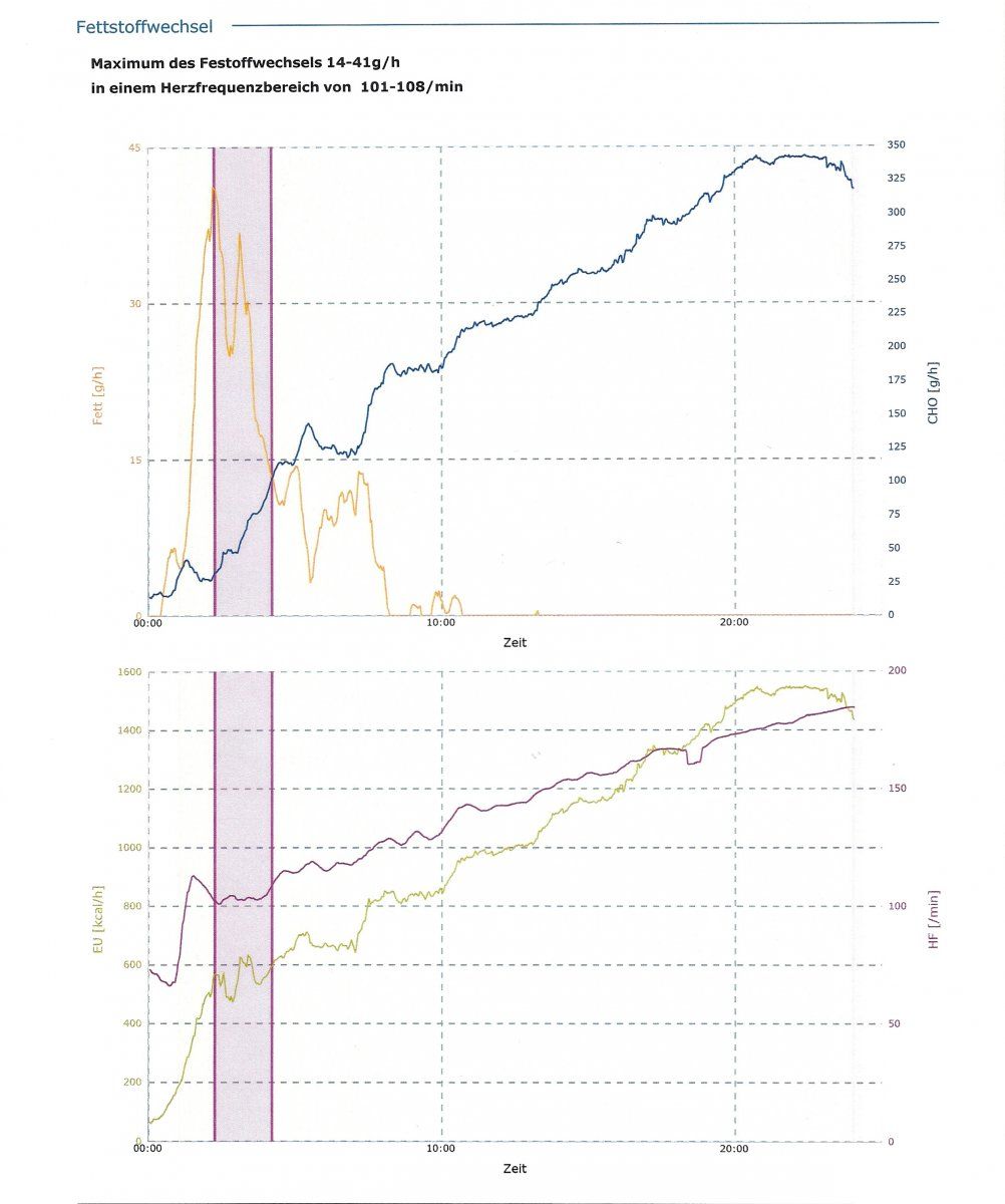

Nun hab ich vor ein paar Wochen einen Test mit Leistungsdiagnostik gemacht (Stufentest 100W, alle 3min Steigerung um 50W). Mit dem Ergebnis war ich auch zufrieden. Hab bei der 450W Stufe nach zwei Minuten abbrechen müssen. Meine IANS liegt laut Test bei 346W, was bei meinem Gewicht (85kg bei 1,97) 4,1W/kg entspricht...Nur meine Fettverbrennung ist recht schlecht- laut Spiroauswertung liegt das Maximum meines Fettstoffwechsel bei 14-41g/h in einem Pulsbereich von 101-108.
Das Ergebnis deckt sich natürlich auch mit meinen Erfahrungen- wenn ich mal über 3h fahre (und nicht ausreichend Nahrung zusätzlich zuführe), bekomme ich oft nen Hungerast...
Die Trainingsbereiche wurden so festgelegt, dass mein GA1 Bereich bei Pulswerten zwischen 117-142 liegt (hab leider keinen PM)- das wären 70-85% der IANS oder 147-242W bei Laktat von 1,03-1,65 mmol/l.
Nun frage ich mich, in welchem Pulsbereich ich für eine bessere GA trainieren soll- im errechneten GA1 Bereich (117-142) oder in dem Bereich der aktuell maximalen Fettverbrennung (101-108)? Ist ja schon ein Unterschied.

Dass Deine maximale Fettverbrennung - absolut ermittelt - unterhalb des GA1-Bereichs liegen soll halte ich für einen Fehler. Auch das Spektrum von 14-41g/h ist nicht sinnvoll gewählt. Nach allen mir bekannten Untersuchungen liegt das Fett-max. weit höher

Meine IANS liegt laut Test bei 346W, was bei meinem Gewicht (85kg bei 1,97) 4,1W/kg entspricht...Nur meine Fettverbrennung ist recht schlecht- laut Spiroauswertung liegt das Maximum meines Fettstoffwechsel bei 14-41g/h in einem Pulsbereich von 101-108. ... Die Trainingsbereiche wurden so festgelegt, dass mein GA1 Bereich bei Pulswerten zwischen 117-142 liegt ... oder 147-242W bei Laktat von 1,03-1,65 mmol/l.
a) Entweder der Test ist für die Tonne oder Du fährst mit einer iANS von knapp 350 W bei jedem Zeitfahren unter die Top-5 oder aufs Podest. Wer auf eine solche iANS gekommen ist, kann fast keinen schlecht augeprägten FSW haben.
b) absolutes Fettverbrennungsmaximum unterhalb von GA1 -> falsche Testvorbereitung (nicht nüchtern gewesen?) oder Bestimmungsfehler!

Ich tippe darauf, dass mit dem Fettmax nicht die absolut größte Fettverbrennung gemeint ist, sondern die relativ größte. Tatsächlich ist der Anteil des Fettstoffwechsels an der Energie-Bereitstellung bei sehr niedrigen Intensitäten am größten. Bei steigender Intensität geht der Anteil zurück, absolut steigt der Fettumsatz aber trotzdem noch an, die Energie-Bereitstellung über KH steigt allerdings eben schneller. Das kann man auch gut im der Tabelle in dem oben von mir verlinkten Post erkennen.
Entweder hat der Leistungsdiagnostiker das falsch erklärt oder es wurde falsch verstanden.

Anbei mal die Grafik zur Spiro...

Die Werte sind ja extrem annormal. Auch der dramatische Abfall der Fettverbrennung zu einen so frühen Zeitpunkt. Auch wenn der Fettstoffwechsel individuell sehr verschieden ist, ich würde das nochmal von anderer Seite prüfen lassen.
Oder vielleicht gibt es bestimmte Umstände unter denen ein solches Ergebnis zustande kommt ?
Wenn die in der Grafik geposteten Daten zum Fettstoffwechel stimmen, passt die IANS nicht dazu. Der Fettstoffwechsel kommt schon nach knapp 10 min. Testdauer bei rund 250 Watt völlig zum erliegen. Dass dann noch 100 Watt bis zur iANS fehlen macht mich etwas stutzig.
Die in der Literatur dokumentierten Verläufe der Fettverbrennungsraten sehen auch bei nur moderat trainierten Sportlen anders aus - wie z.B. hier zu sehen ist. https://ennioss.files.wordpress.com/2012/03/determination-of-the-exercise-intensity-that.pdf
Man sieht in den Schaubildern 1 und 2, dass die Fettverbrennung bei etwas 60% der VO2max das Maximun erreicht und bis weit über 70% der VO2max auf einem hohen Niveau verbleibt
