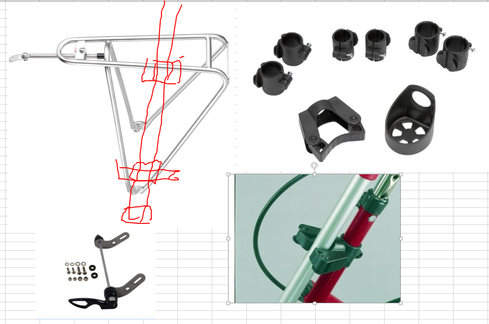

Hallo Wanuskewin,
selber bin ich auch nicht betroffen, ich könnte mir aber eine Lösung mit einem Tubus fly als Beispiel vorstellen. Die Gehhilfen wären dann allerdings senkrecht hinter Dir angebracht und mit jeweils 2 von diesen Schnappklemmen (kenne leider den richtigen Begriff nicht).
Entschuldige bitte die Kinderzeichnung:D Ich hoffe das Prinzip wird aber verständlich.

erst mal vielen Dank, dass ihr euch alle Gedanken gemacht habt. Die Gehilfen sind faltbar, wenn gleich von einen Designer entworfen, der keine Ahnung hat, egal sie sind jedenfalls halbierbar. Das größte Problem sind die Aufnahmen oder Stützen der Unterarme, denn die sind starr und breit. Der Vorschlag von 406Heijn ist super - was die Schellen angeht, weil genau an so was habe ich gedacht, nur nicht gewußt wo ich so was her bekomme. Wenn das funktioniert, kann ich sie am Längstholmen des Fahrrades anbringen - wäre mir das liebste. Der Gepäckträger Fly ist zwar rund 350 g leichter aber nicht so schnell abnehmbar. Ich fahre Fahrrad auf Kilometer, nicht auf Zeit und wenn ich das Gewicht des Rennrades mit meinem Alten MB vergleiche, dann habe ich nach oben hin noch rund 7 Kilo Luft :).
