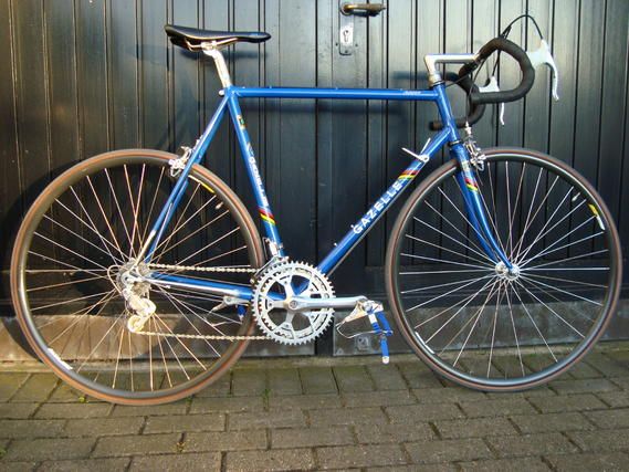

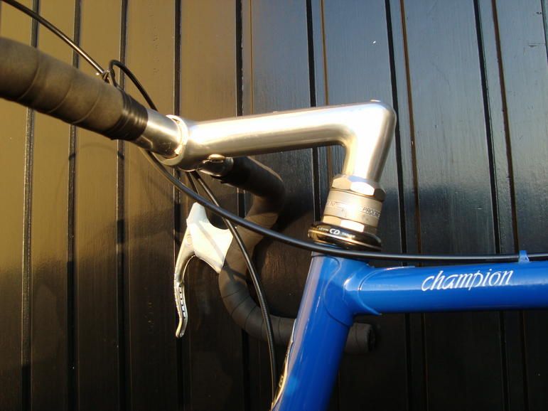

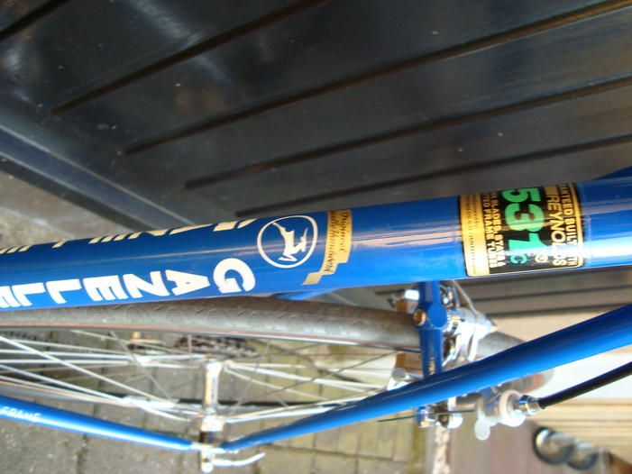

Hab mir ´ne wunderschöne Gazelle im "so gut wie neu Zustand" gegönnt. Fährt sich unglaublich gut. Das Rad hat schwarze Campa-Omega-Felgen, eine komplette Campa Victory-Gruppe und einen abgefahrenen Cinelli-Vorbau mit indirekter Klemmung. Sattel ISCA Selle Dakar Titanio. Der Rahmen ist aus 531 Competition-Rohr. Ich schätze es auf Mitte-Ende der achtziger. Wer kann mir mehr zu dem Renner sagen? Was bedeutet AB-Frame? Ungefährer Neupreis?

Erstmal herzlichen Glückwunsch zu dem tollen Rad!:love:
Das Baujahr lässt sich anhand der Reynolds Aufkleber auf Ende´80 Anfang ´90 eingrenzen.
http://www.fivenineclimber.com/bikes/gazelle/misc/dating_reynolds.htm
Genauer datieren kann man es anhand der Rahmennummer.
http://www.fivenineclimber.com/bikes/gazelle/misc/serial_numbers.htm
Was ich noch mit 100%iger Sicherheit dazu sagen kann ist, dass es für den deutschen Markt produziert wurde.
Aus markenrechtlichen Gründen hieß das Modell weltweit "Champion Mondial" außer in Deutschland.
Da hieß es "Champion", so wie deins.;)
Viel Spaß und viele Km damit.

Mannomann, feines Rad. Und dem von Reisberg nicht unähnlich.
Zu Preisen und anderen Sachen kann ich nicht soviel sagen, aber die Athena gab es 1986-87, manche Restbestände wurden auch 1988 noch verbaut, aber da gab es auch schon die Chorus und die Athena, welche die Victory ablösten.
Die Omega-Felgen gibt es seit 1987. Damit kann man dieses Jahr als Baujahr schätzen, es sei denn, der Rahmen wurde individuell aufgebaut mit vorhandenen Teilen, da kann es sein, dass das Rad neuer ist. Die Felgen gab es bis 1992.
Der Sattel ist auf jeden Fall neuer.

Ich habe einen Gazelle-Prospekt von ca. 1985, in dem A-, AA-Super-, AA-Spezial- und AB-Rahmen unterschieden sind. Teils differieren diese nur in kleinen Details. Der AB ist ohne Zweifel schon ein hochwertiger Rahmen, komplett aus Reynolds 531, Microfusions-Gabelkopf, N.C.O.-Gabelscheiden (=New Continental Oval).
Ein Scan dieses Prospekts müsste demnächst bei Radklassiker.org zum Download bereitstehen. Wer mir per PN seine E-Mailadresse angibt und etwas Geduld hat, kann ihn auch gerne schon vorab von mir bekommen.
