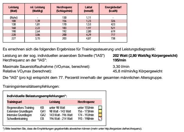

Hallo zusammen,
zuerst stelle ich mich kurz vor. Bin 30 Jahre alt, 71/72 kg schwer, 176 cm groß und seit 2 Jahren fahre ich Rennrad, bisher um die 4000 km im Jahr.
Im Sommer habe ich eine Leistungsdiagnostik gemacht um als Anfänger meinen aktuellen Stand zu erfahren. Ich möchte mich in Ausdauer sowie natürlich im Kraftbereich verbessern. Rennrad fahren ist für mich Hobby, zugleich ist mein Ansporn aber auch mich zu verbessern!
Bei der Leistungsdiagnostik hatte ich einen max. Puls von 205.
Der IAS liegt bei 202 Watt / 195 Herzfrequenz
Wie man sehen kann, "Pulse" ich sehr hoch.
Das ist auch mein Problem, nach dem Test sagte ich ihm, das ich mich nicht schlecht gefühlt habe. Ich hätte gefühlt noch ein paar Watt mehr treten können, auch war ich nicht erschöpft oder ausgelaugt nach der Fahrt und hatte keine schweren Beine.
Er meinte damals, bei mir das ich nach meinem Herzen schauen solle, da mich das der eigentlichen Leisung hemmt. U.a. war ich auch auf dem Ergometer beim Arzt. Der gab mir sein OK und alles gut, kein Herzfehler oder Problem.
Heute habe ich auf der Rolle zuhause ein FTP Test gemacht (mit leicht niedrigerem Wert = 195 Watt Garmin Edge 1000 mit Vector S), nach Anleitung. 20 min bei max Kraft um am Ende nochmal eine Schippe drauf zu legen. Auch hier, ich fühle mich nicht schlapp oder habe schwere Beine. Aber ich fühle mich blockiert durch mein Herz-Kreislauf-System.
Eigentlich müsste ich Grundlage, gem. der Auswertung bei 156-173 GA1 fahren. Das wiederum erscheint mir deutlich zu hoch und ich merke auch das das zu anstrengend ist. 2,3 Std und ich bin erschöpft.
Im Bereich zwischen 145 - 156 fühle ich mich eigentlich sehr wohl.
Jetzt meine eigentliche Frage, kann ich was tun um den Puls runter zu kriegen? Muss ich weiter runter mit dem Puls (Grundlage)?

Leute, richtig lesen hilft!
Das ist halt das, was bei der LD rausgekommen ist.
Inwiefern das brauchbar ist steht auf einem anderen Blatt.
Es wird aber sicherlich näher dran sein als diese ganzen Faustformeln.

Laut dem Schriftstück ist GA1 156-173. Ich hatte ihn auch extra gefragt, weil es mir hauptsächlich auch darum ging in welchem Bereich ich die Ausdauer trainiere.

Bei seinem maximalpuls von 204 sind also 173 noch GA1?

Ist es nicht etwas sinnvoller einer gemachten Leistungsdiagnostik zu trauen als irgendwelchen Faustwerten?
Sonst kann man sich die Leistungsdiagnostik doch gleich schenken
Moin,
die Karvonen-Formel als irgendwelche Faustwerte zu bezeichnen ist ja wohl etwas daneben, nur weil die Arbeit bereits 1957 erschien, ist nicht alles falsch. S. Edwards hat dann 5 Zonen erstellt. Coggan (hier gerne als Trainingsbibel bezeichnet) hat 7 Zonen ersonnen. GA 1 würde ich als L2 bei Coggan einstufen und hier ist von 2 bis 5 Stunden Training die Rede. Nicht nach 2-3 platt sein.
Dein Glaube in die Untrüglichkeit einer Leistungsdiagnostik kann ich nicht mit gehen. Falsche LD, bzw. falsche Annahmen aus der LD sind hier bereits mehrfach veröffentlich worden, schau mal hier wird man kürzlich aus einer LD auch nicht schlau.
Wenn der Puls von Lzalco an der individuellen anaeroben Schwelle bei 195 bpm liegt, kann der Maximalpuls keinesfalls bei 205 bpm liegen. Möglicherweise wurde der Leistungstest bei 205 bpm abgebrochen. Die tatsächlich HFmax sollte, abgeleitet vom Laktatschwellenpuls, eher bei 220 bis 225 bpm liegen.
In diesem Fall würde der untere GA1-Bereich (65-70% der HFmax, für Einheiten von 3 Stunden und länger) bei ca. 145 bis 155 bpm liegen.
Der obere GA1-Bereich (70-75% der HFmax, für kürzere Einheiten von 2 bis 2,5 Stunden) würde bei ca. 155 bis 165 bpm liegen.
Insofern kann ich mir gut vorstellen, dass der oben genannte, scheinbare "GA-Bereich" bei 156-173 bpm als mühsam empfunden wird.

Das bestätigt nur meine obige Aussage, dass viele, viele Leute niemals ihre wahre HFmax herausgefunden haben. Du gehörst offenbar auch dazu. Wenn du 54 Minuten bei 201 bpm fährst, liegt dein wahrer Maximalpuls nie und nimmer bei 208 bpm.

So, ich möchte mal einen Teil der Diagnostik online stellen, inkl, der Laktatwerte.
Ob der Test an und für sich gut gelaufen ist kann ich nicht sagen, da es der Erste Leistungstest war den ich bisher gemacht habe.
