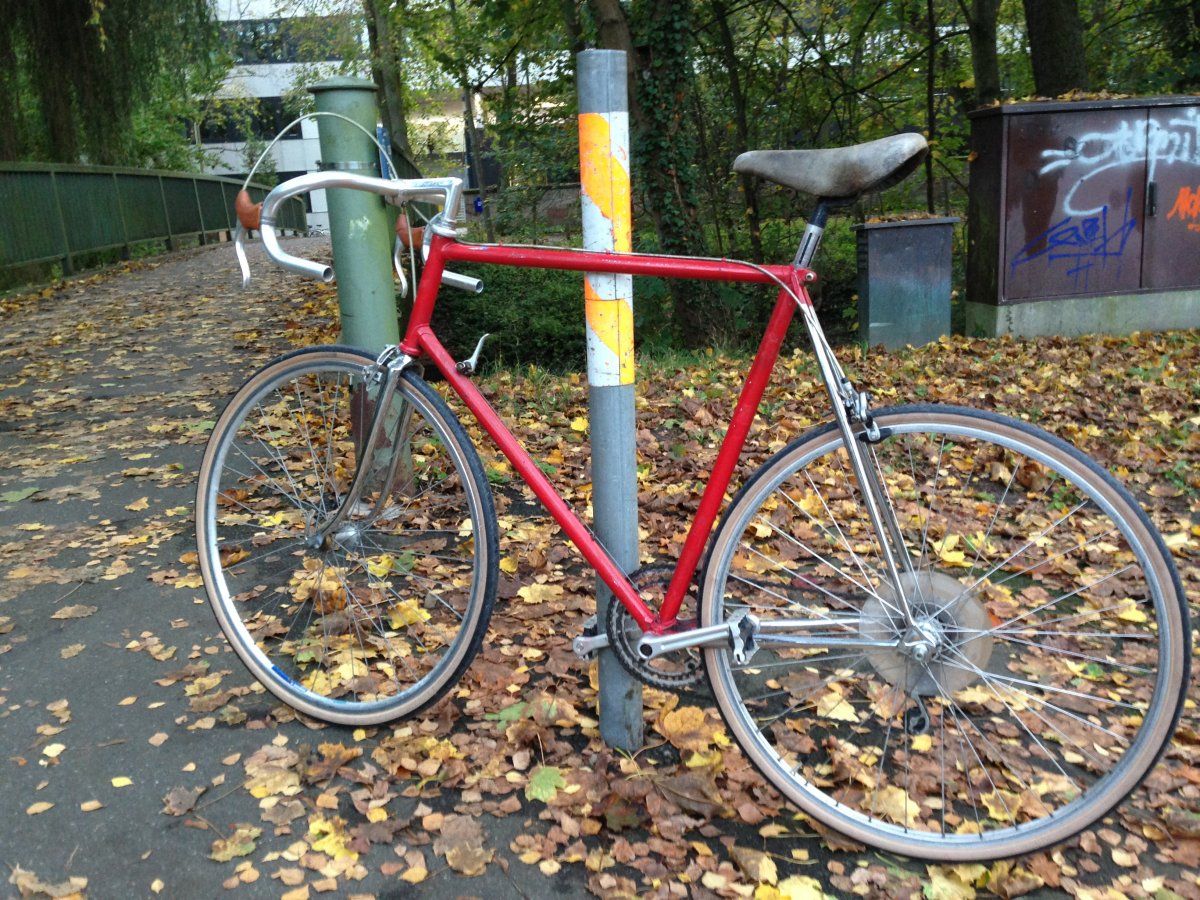

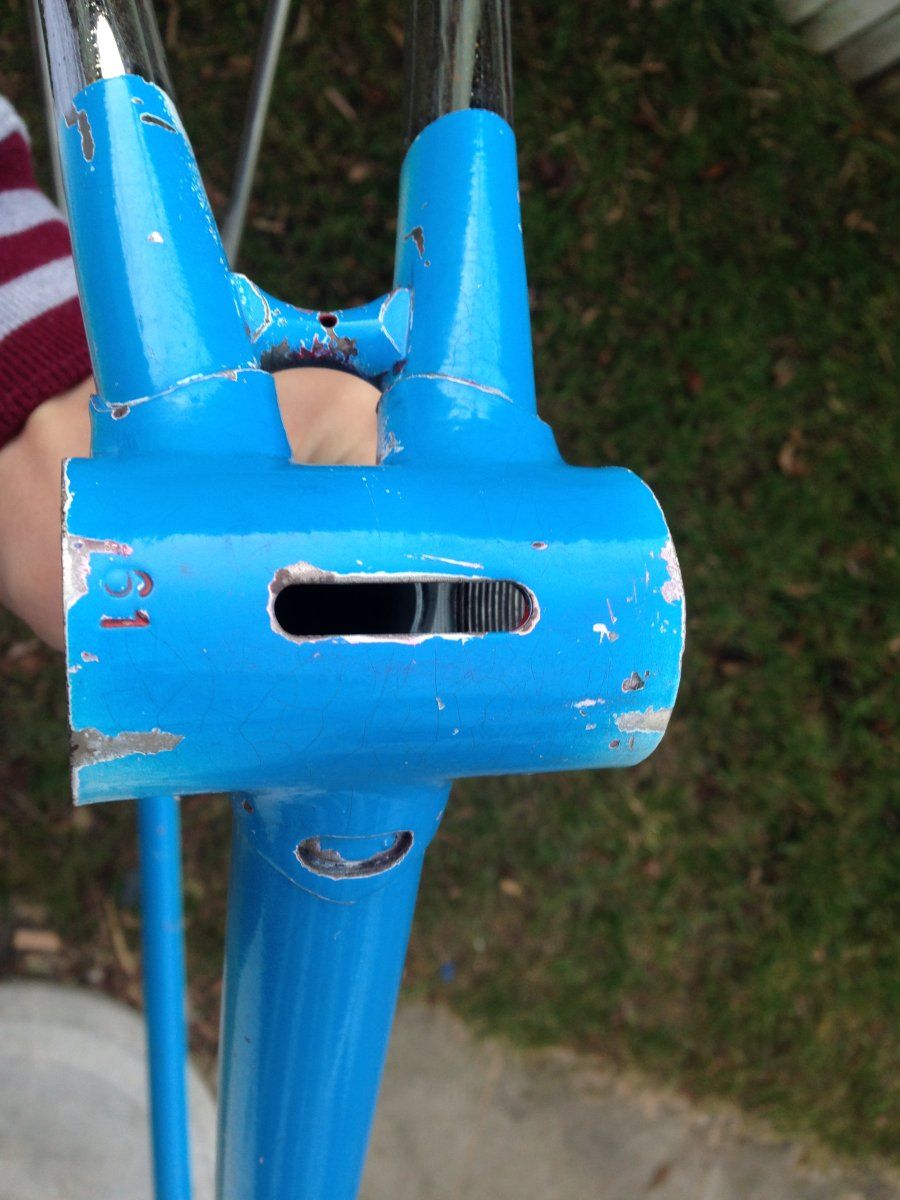

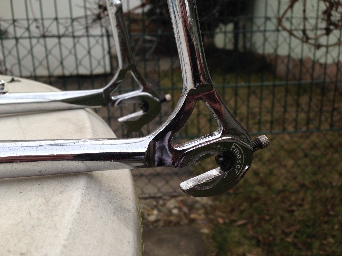

Hallo Leute,
endlich habe ich es geschafft paar Fotos von meiner "neuen" Errungenschaft zu machen und versuche mich hier mal mitzuteilen.
Hier handelt es sich um ein Francesco Moser Rennrad, dass mir nach einer Versteigerung und 20 jähriger Garagenpräsenz großzügigerweise überlassen wurde. Das schmucke Ding war recht unschön - wahrscheinlich in Eigenregie mit einer roten Baumarktspühdose und inklusive Dreck - überlackiert. (Foto 1) Da ich von dem schönen Rahmen begeistert war, habe die rote Lackschicht versucht zu entfernen um die Originallackierung zu begutachten. Nach der Aktion habe ich den Originalzustand des blauen Schönheit feststellen können.
Ich habe das aufgrund der Lackierung und den Aufkleberrückständen meiner Ansicht nach recht eindeutig identifizieren können. Siehe Link. Jetzt möchte ich auch so eines... :D
http://www.steel-vintage.com/francesco-moser-51-151-classic-aero-bike-from-the-early-1980s-detail
Allerdings hatte ich größtenteils Shimano Golden Arrow, Ofmega und Gipiemme Parts draufgehabt. Ob die noch vom Originalzustand abstammen kann ich nicht beurteilen. Was meint ihr?
Shimano Golden Arrow Bremse (nur VR) und Bremshebel
Ofmega Umwerfer
Ofmega Steuersatz

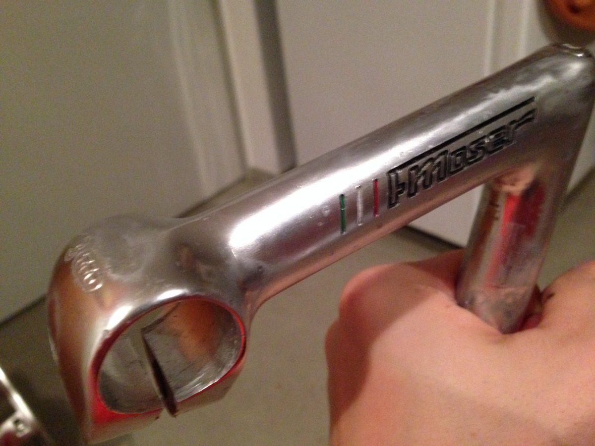

3ttt Criterium 78 Sattel und Vorbau mit F.moser Panto
Shimano Golgen Arrow HR Nabe mit 6fach Steckkasette und Miche VR Nabe
Gipimme Kurbel Strada 170mm und Innenlager
Aber um auf den Punkt zu kommen, ich habe mir in den Kopf gesetzt, das Ding original Aufzubauen. Auch Rahmen würde ich von Grund auf überholen, inkl Entrosten und Lackieren und Bestickern und ... und und
Die Vorlage ist ja da :) Denkt ihr das lohnt sich das ding wieder aufleben zu lassen?
Würde mich da auch über die ein oder andere Hilfestellung (z.B. hat jemand zufällig eine Vorlage für die originalen Rahmenaufkleber???) freuen. An sonsten frei Schnauze drauf los, wer was zum Aufbau sagen will. Ich versuche auch auf möglichst viele Vorschläge einzugehen, was würdet ihr an diesem RR sehen wollen.
An sonsten sammle ich zur Zeit eher Ideen wie ich das Rad ausstatte ohne übermenschlich viel Geld für übermenschlich überteuerte Campagnolo Parts auszugeben und zerbrech mir den Kopf, wie ich die Lackierung original hinbekomme. Habe derzeit nur einen neuen gebrauchten Steuersatz geschossen (Campagnolo Nuovo Record - Darauf habe ich fest bestanden da es einfach ein teil des schönen Rahmens wird) und eine sehr gut erhaltene Shimano 600ex Bremsgruppe (62xxx Serie).

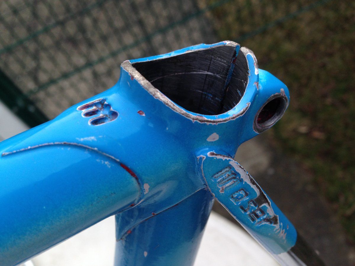

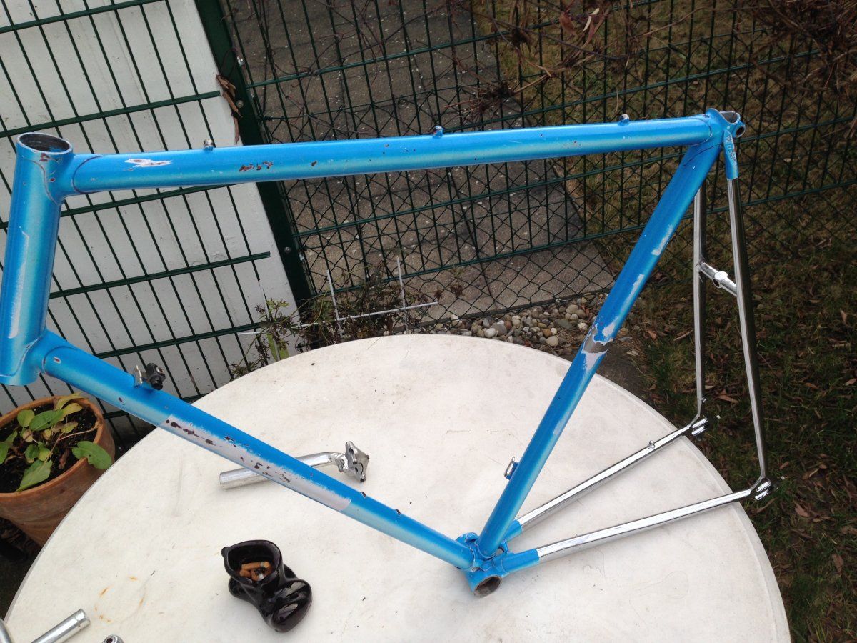

Decals rauf und mit Klarlack alles versiegeln (vorher Rost entfernen), aufbauen und dann fahren fahren fahren. Das wird ein schönes Teil und ein bisschen rattig. Sozusagen der Anti-Bling-Bling-Aufbau
Ich finde ein neues Kleid hat er schon verdient, wieso nicht. Chrom sieht ja auf den Bildern in der Totale ja auch noch sehr schick aus!
uj das gind ja schnell mit den antworten...find ich toll :bier:
@chewa1983

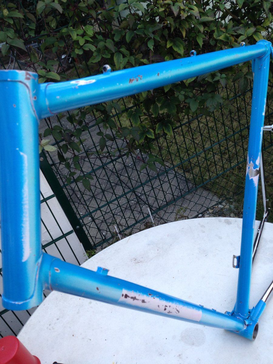

meinst du, ich soll den alten lack gar nicht neu machen - inklusive Altlackentfernung?

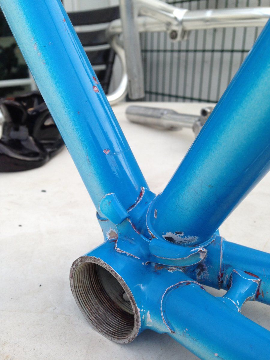

will sicher gehen dass ich den rost langfristiger wegkriege. Der lack ist stellenweise stark abgeplatzt, vor allem an Sattelmuffe im Bereich Sattelklemme und Übergang zu den HR Streben. Chrom sieht echt ganz gut aus, war nach 20 jahren garage viel Flugrost dran, was jetz aber nicht mehr dran ist :cool:

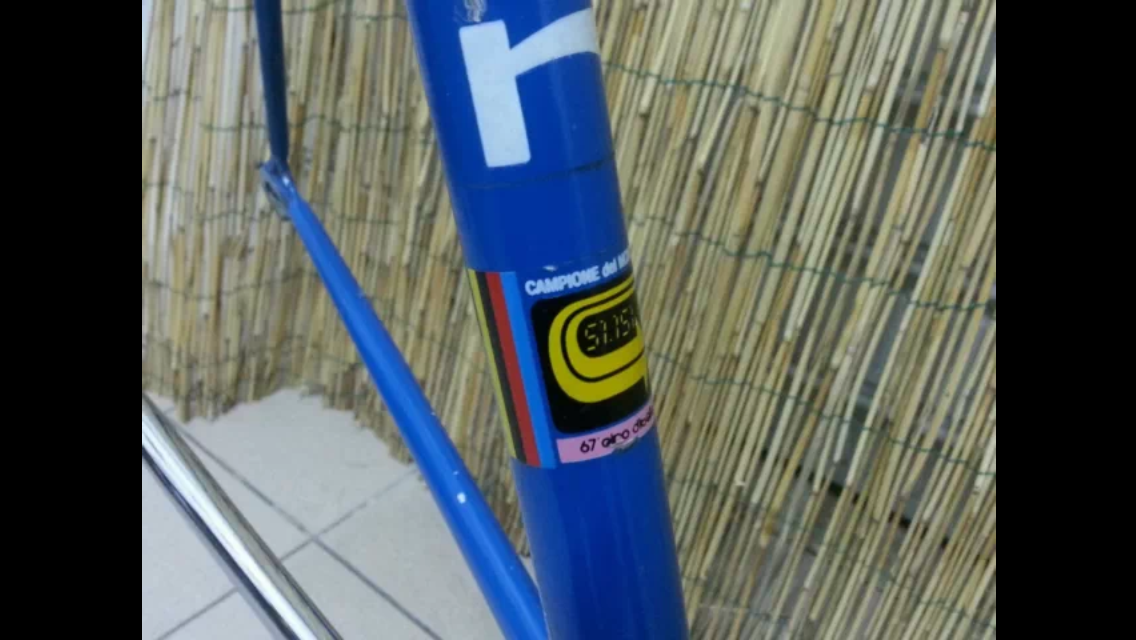

Das größtes Problem, das mich gerade beschäftigt: ich finde keine identischen Sticker, wie die auf dem vintage-steel-bike-moser. Ähnliche gibts bei Ebay...aber auch wirklich nur Ähnliche.
Die Decals für Steuerrohr Oberrohr und Sitzrohr könnte man einzeln aus den Angeboten zusammensuchen, will aber keine x Sets kaufen. Weiterhin such ich vergebens nach dem großen Sticker für das Steuerrohr und die 51.151 Pfeil Sticker (siehe Fotos). Ach ja Schwarz sollen die auch sein :D

Wenn Du das Geld hast für eine Neulackierung, dann nur zu, warum nicht. Ich verstehe das Rost-Argument. War auch nur ne Idee mit der Ratte :cool: Aber wenn neulackieren, dann auch unbedingt nur die passenden Decals kaufen, auch wenn x-mal. Den Rest kann man ja weiterverkaufen, hier oder ebay. Da findet sich einer. Und du wirst dich später ärgern, wenn es nicht richtig wird... Dann lieber bei den Komponenten erstmal sparen, man kann später immer noch nachrüsten... wegen dem Pfeil-Sticker: das musst du vielleicht einfach Geduld haben. Vielleicht hat irgendwer hier im Forum den liegen, oder einer baut den nach und er kann für dich dann gleich ausdrucken und ihr teilt euch das Geld... oder oder oder...
Zu den Komponenten nochmal: Ich finde, es muss Dir gefallen. Aber wenn Du einen Richtwert brauchst: Versuche herauszufinden, welche Geröhr-Qualität verbaut wurde, und dann entscheidest Du danach. Je nachdem, ob nun hoch-, mittelklassig oder Einsteigerrahmen: danach wählst Du den Hersteller (zB die zwei größten: Shimano oder Campa; ist aber kein muss) und die Gruppe. Nur als Bsp: für mein Paletti mit Mittelklasse-Geröhr habe ich Campa Victory gewählt. Ich finde es aber genauso legitim zu sagen, dass man eine Gruppe höher geht, und auch zu Shimano oder auch nicht... (Ich spiele seit ein paar Tagen mit dem Gedanken, auf C-Record upzugraden. Das sind bis jetzt aber nur Gedankenspiele)

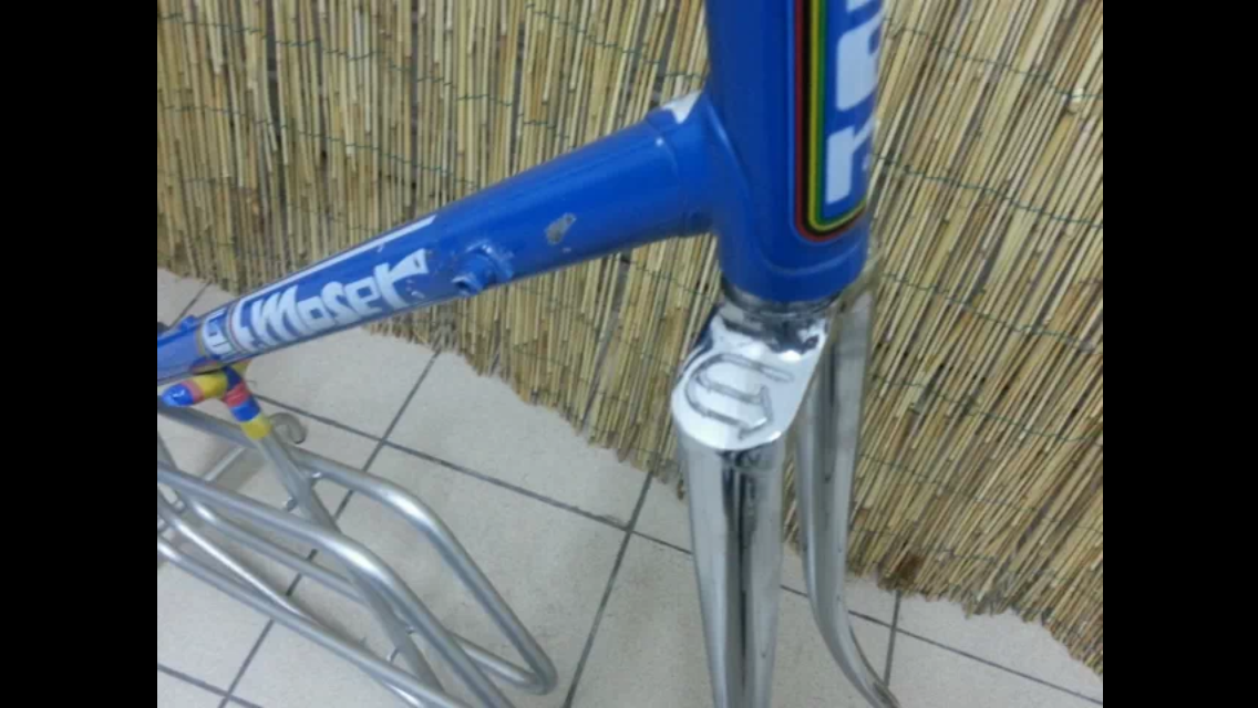

Passende Moser-Decals sind so eine Sache, weil sie sich ständig geändert haben und offenbar auch schon ab Werk verschiedene Ausführungen an einem Rahmen landen konnten. Die mir dank @LeifMichelsen mittlerweile bekannten Repros passten z.B. nicht wirklich zu den uns bekannten Rahmen und waren mitunter auch nicht wirklich gut gedruckt. Vorlagen für einen solchen "Rekordrahmen" habe ich vor einer Weile mal gemacht, die kann ich Dir natürlich hochladen (bin aber gerade nicht zuhause). Die kannst Du z.B. bei druckeronkel.de drucken lassen, was auch nicht unbedingt teurer wird, als Repros im Ausland zu kaufen - aber besser.
Der Australier stellt einem auch einen Satz nach Angabe zusammen. Wenn er denn mehr als eine Sorte im Angebot hat. Ich halte es nicht für unmöglich, dass Du Dir aus verschiedenen Angeboten auch anderer Anbieter Dein Set zusammenwürfeln kannst.

Soweit ich weiß, gab es gar kein explizites Modell "51.151". Diese Ziffern wurden einfach wahllos auf alles geschrieben, was bei Francesco die Fabrik verlassen hat, nachdem der Stundenweltrekord mit dieser Zeit seiner war. Die Zahl ist also eher wie Weltmeister-Streifen zu verstehen, oder irgendwelche Kleber mit Rennerfolgen, die auf Rahmen der entsprechenden Schmiede eingefahren wurden.
Mein Moser mit "51.151"-Hinweisen und Gravuren war ein einfaches Corsa, der Rahmen aus Oria TT 0.9, also durchgehend 0.9mm starken Hauptrohren, zu vergleichen etwa mit Aelle. Allerdings hatte meines auch nur an der rechten Kettenstrebe Sicht-Chrom, auch wenn der gesamte Rahmen unterverchromt war.

Danke für die Blumen zu meinem Rahmen. Die "Wiederauferstehung" hat mich inzwischen ganz schön fertig gemacht, habe das gute Stück ja nun fast 1 1/2 Jahre in fremde Hände gegeben, nachdem klar war was da passieren soll. Dafür steht es nun auch wirklich so da wie ich es wollte. Passieren darf dem allerdings nix mehr, das wird ein Familienerbstück und hat mich mit Sorgen und Freude sicherlich altern lassen ;)

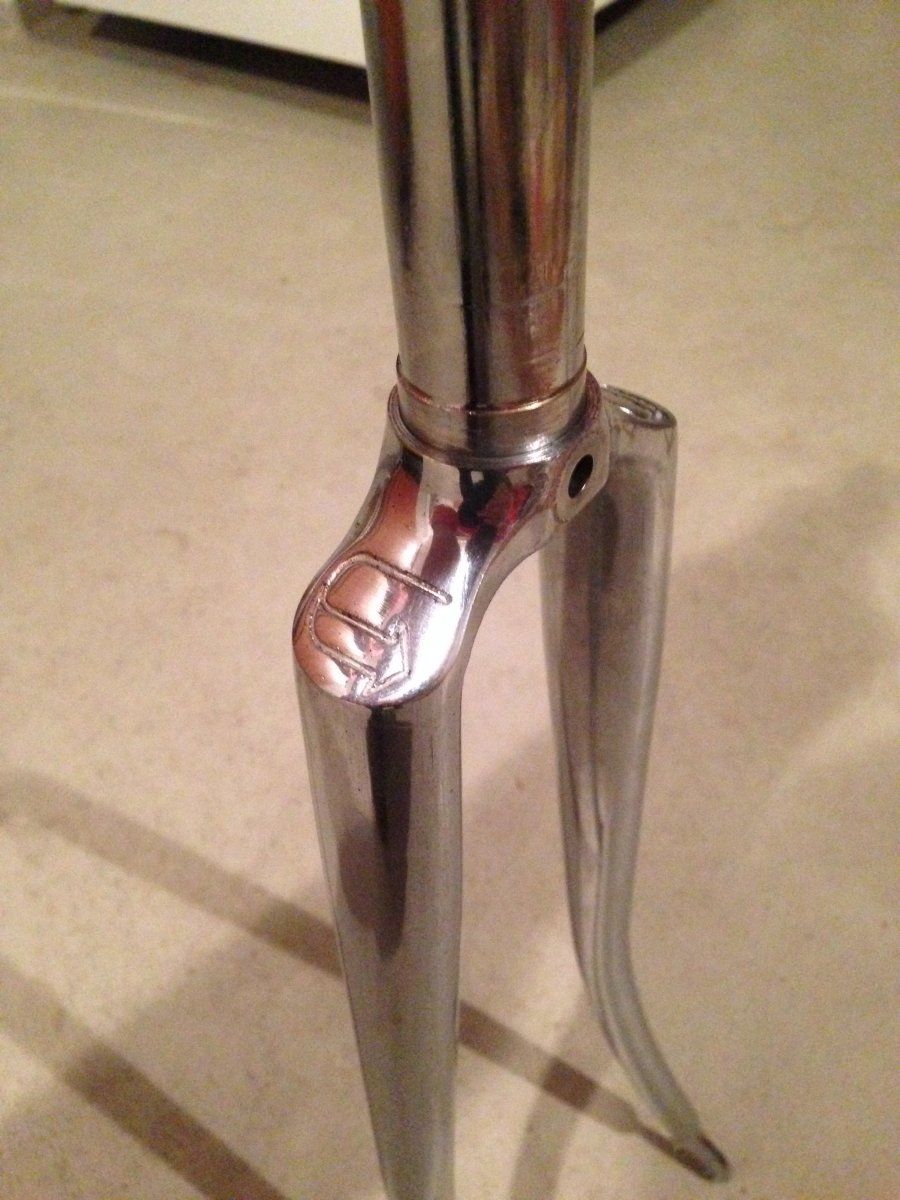

... wobei zu sagen ist, dass hochwertiges Geröhr auch nicht vollverchromt wurde, ...
Also mein Corsa, was ja eher unterer Mittelklasse entspricht, gerade mit dem genannten Rohrsatz, war tatsächlich vollflächig unterverchromt. Nach einem saftigen Sturz konnte man dass recht gut an den Lack-losen Stellen erkennen, und das war tatsächlich nicht nur am Hinterbau der Fall, sondern auch an den Hauptrohren.
Gewundert hat es mich auch, aber ich bin seitdem davon ausgegangen, dass das bei Moser standard war.
Hab mal die Rohre vom Innenlager aus vermessen, 0,9mm Rohrwanddicke könnte auch bei mir zutreffen. Wie unterverchromt aussieht kann ich aber wiederrum nicht beurteilen. Aber vielleicht erkennt ihr was...
An dieser Stelle kann man aber auch noch sehr schön den Lackaufbau sehen. Wie Knobi bereits sagte Grund, Lack Weiss, Lack Blau.

Oh. Ein Aero-Rekordrahmen, der schon wieder andere Dekore hat... Dann brauchst Du die Schriftzüge von Michas Rahmen in Schwarz mit etwas anderen "M"s, plus die gelben "Rekordaufkleber", die ich bislang noch nicht nachgemacht habe (und auch nicht kannte). Darum kann ich mich bei Gelegenheit mal kümmern, kann aber etwas dauern.
Beim Lack hast Du eigentlich wenig Wahlmöglichkeiten, wenn Du bei Raumtemperatur mit problemlos erhältlichen Materialien selbst lackieren willst. Also klassische Lösemittel-Lacke auf Acrylbasis, Grundierung ggf. Epoxy. Normalerweise würde ich den Rahmen erstmal ordentlich grundieren, hauchdünn schwarz annebeln und nochmal schleifen, um allerlei kleine Macken einzuebnen (das Schwarz zeigt Dir beim Schleifen, wo sie sind). Dann nochmal ganz dünn Grundierung sprühen, um ggf. durchgeschliffene Stellen wieder zu bedecken, und direkt die Grundfarbe hinterher, also Weiß oder ein sehr helles Grau als sogenannten "Basislack", der nur mit Verdünnung angerührt wird und schnell trocknet, aber von den folgenden Farben wieder "angelöst" wird, damit sie auch halten. Dann das Metallicweiß und anschließend das stark verdünnte (oder mit etwas "Mischlack" gestreckte) Blau. Wenn Du das Blau vielen Durchgängen hauchdünn mit einer kleinen Düse (max. 0,8 mm) oder einer Airbrush von oben und unten sprühst, klappt das eigentlich recht problemlos mit den Verläufen und Du kannst auch mal geringfügig abweichen, ohne gleich alles wieder abwaschen zu müssen. Wenn dabei allerdings was schiefgeht, heißt das tatsächlich: Abwaschen und alles neu machen, inklusive Weiß und Metallic.
Anschließend kommen die Aufkleber, wonach Du ein paar Tage warten solltest, wenn Du Wasserschiebebilder verwendest, damit sie auch ganz sicher richtig ausgetrocknet sind. Die großen Moser-Schriftzüge waren bei Moser häufig auflackiert, was aber eigentlich keinen Unterschied macht: Viel mehr Arbeit mit Masken und Farbe gegenüber viel mehr Feingefühl und garantiert mehreren Fehlversuchen mit großflächigen Wasserschiebebildern.
Zum Schluss kommt der Klarlack, wobei ich für Garagenlackierungen zum problemlosesten aller altmodischen Materialien raten würde: Glasurit 923-155 mit "irgendeinem" normalen Härter und Acrylverdünnung. Glänzt sehr gut, ist einfach zu verarbeiten, härtet flott aus und verzeiht selbst deutliche Abweichungen im Mischungsverhältnis. Aktuelle HS-Lacke mit reduziertem Lösemittelanteil sind meiner Erfahrung nach gerade auf verwinkelten Rohrgestellen oft heikel, geraten schnell zu dick und/oder werden ewig nicht richtig hart, da muss man ggf. viel ausprobieren, um ein für gelegentliche Garagenspäße geeignetes Material zu finden.
Die genannte Kombination "White Blizzard" und "KK04" hatte ich hier verwendet, weil sie dem Original sehr nahe kam. Definitv Metallic mit lasierendem Blau (noch ohne Klarlack):

Und zu dem schwarz-gelben "giro d'italia" sticker: Ich hab da mal etwas zusammengesucht. Und die Originalgröße und layout entsprechend dem alten Sticker am Rahmen nachgemessen und im MS Publisher nachgemacht! Vielleicht hilft das dir, solltest du so ein Ding nachmachen wollen. Kanns nur iwie nicht als pub-Datei hochladen?! Bei bedarf kann ichs dir zuschicken...
