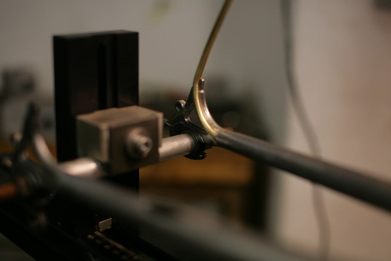

Dann wird das Kabel wahrscheinlich durchs Oberrohr verlegt, das ist kürzer und kommt direkter da an, wos hinsoll, und zwar zur linken GT-Öse am Hinterbau, kurz unterhalb der Sitzstrebenanlegung. Ich weiß aber noch nicht, wie es an der Sattelstütze vorbeigehen soll.
Mit einem gebogenem Edelstahl-Röhrchen aufgelötet?
Ich hab hier einen Rahmen auch mit Kabelführung im Oberrohr; ganz interessantes Rad, das Lichtkabel geht weiter in der Sicke vom Schutzblechrand. Mit Dynamohalterung an den Hinterbaustreben, wird aufgebaut mit Nabendynamo. An die untere Steuerrohrmuffe passt eine Bremskabelführung von einer V-Brake perfekt, ein kurzes Röhrchen nach oben wird sich finden. Mach ich pragmatischerweise mit 2K-Kleber.

Oder die Sitzstreben etwas weiter außen ansetzen, dann kann das Kabel an der Stütze vorbeigeführt werden.
Ob die dann ans Oberrohr heranreichen....?
So passt das Kabel unter die Sattelstütze durch (falls das Sattelrohr aus dem Rohrsatz lang genug sein sollte)
Das habe ich mir ganz am Anfang auch gedacht. Aber dann steckt nur ein Stützenstummel in einem sehr dünnwandigen Rohr (in meinem Fall 0,4 mm). An der Unterkante der Stütze entsteht dann ein Sprung in der Lastverteilung. Es ist also zu erwarten, dass die Stütze wackelt und dann eine ringförmige Beule (vor allem im vorderen Bereich des Rohrs) erzeugt.
Das Ganze ließe sie abmildern, indem die Sütze unten abgeschrägt wird. Aber trotzdem ist der Knotenbereich, wo die Rohre zusammenkommen, ziemlich stark belastet (von meinem Gewicht und den Stößen der Fahrbahn), so dass es schon zweckmäßig ist, diie Stütze da noch zur Stabilisierung reinzustecken. Nicht umsonst ist die "Max"-Markierung so angebracht, dass die Stütze durch die ganze Muffe geht und somit an Oberrohr vorbei.
Das Bild ist aus Tony Olivers Buch, den Rahmen dazu hat er selbst gebaut und der wird wohl so funktioniert haben. Allerdings sind 0,4 mm für eine solche Lösung dann doch wohl recht dünn.
Hmm. Verlängerte Sitzrohre finde ich ja auch toll, aber das hat eben auch gewisse Tücken. Wie wäre es, wenn das Lichtkabel samt Röhrchen das Oberrohr seitlich/unten kurz vor dem Knotenpunkt verlässt, und dann unter der Stizstrebe dorthin wandert, wo es gebraucht wird? Das wird allerdings eine ziemliche Bastelei beim Löten.
