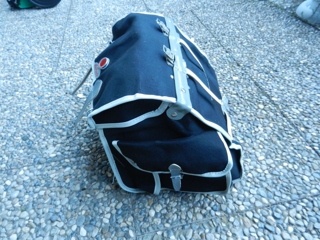

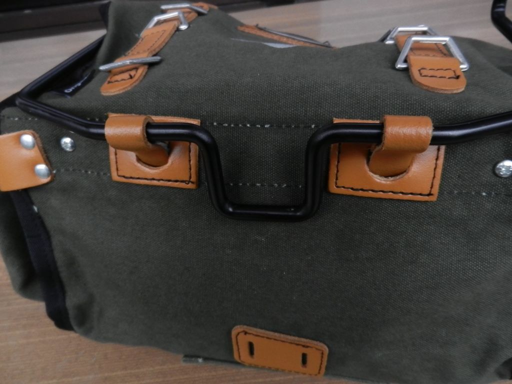

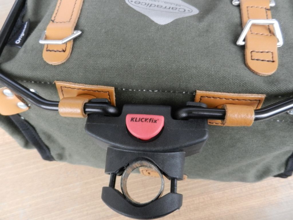

Der Klickfix-Alubügel muss an den Seiten gekürzt werden und da, wo die Biegung nach vorn geht, kann man ihn noch nach oben biegen, oder entspr. Endstücke aufsetzen, damit die Schlaufen nicht rausflutschen.
Natürlich weiß ich, dass es bei Carradice bereits ein fertiges Klickfix-Modell gibt, aber das ist mir zu klein und zu teuer, und würde am Baguetteträger zu hoch hängen, da verwende ich lieber meine vorhandenen Taschen.
Also wieder ein Argument mehr für Baguetteträger mit Klickfix. Damit wird meine gesamte Taschenkollektion auf einmal verwendbar (abgesehen vom Schrankkoffer).

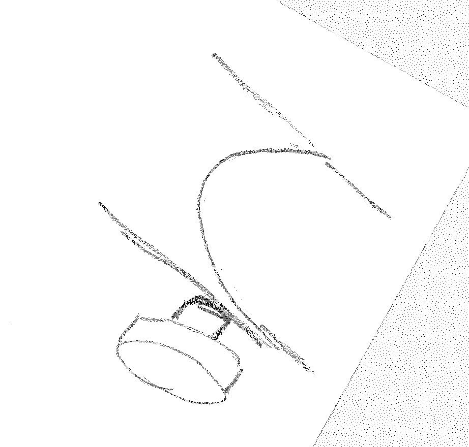

Kannst du mal den Klickfix-Alubügel ausmessen? Wichtig wären die Dicke und die Abmessungen im Klemmbereich.
Mir kommt da spontan so eine Idee für einen Klickfix-Décaleur. :idee:

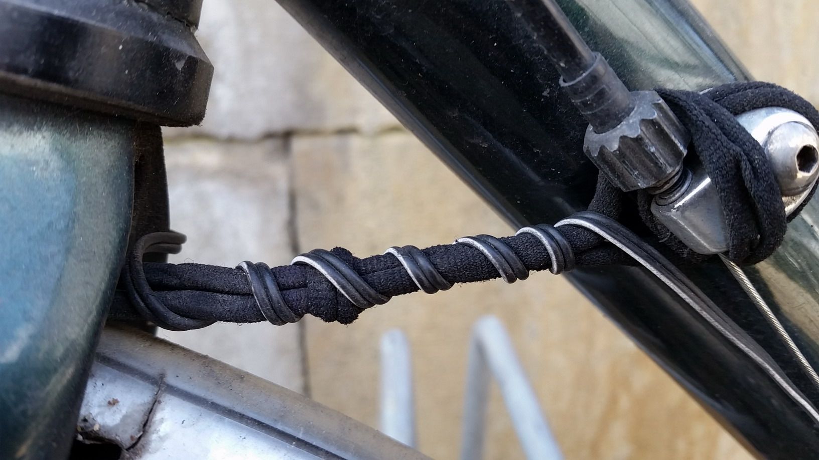

An meinem Stadtrad habe ich da eine Bastel-Lösung mit Hilfe eines Wäschgummis, weil der Rahmen nicht für eine Kabelführung durch den Rahmen vorgesehen ist:

Das kann man natürlich an einem schicken Rad auch "Schicker" machen.
z.B. indem man unten aus der Muffenspitze durch ein Loch heraus kommt und direkt neben der Muffenspitze so ein Teil anlötet...
... wo man dann den Gummi festknoten kann.
Dann die zweiadrige (oder koaxiale) Litze darum wickeln und fertig ist die günstige, unauffällige & haltbare Lösung.
Alles, was darüber hinaus geht finde ich ist "mit Kanonen auf Spatzen geschossen". Eine echte "erste Welt" - Lösung für ein real nicht vorhandenes "erste Welt- Problemchen".
