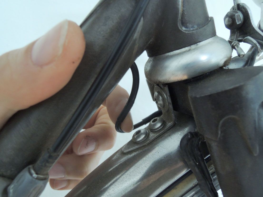

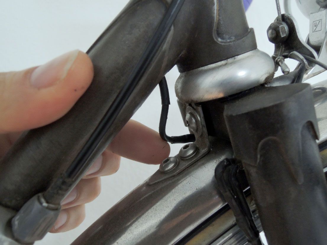

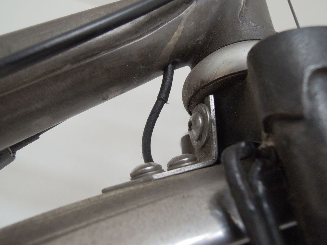

Mal schnell ein paar Bilder, mehr freies Kabel muss eigentlich nicht sein, wenn das Unterrohr dort dick oder verstärkt genug ist:
Die wurstigen Stecker rechts unten im Bild bitte mal ignorieren, die kommen noch anders. Dazu war ich nur zu faul.

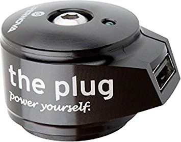

Zur Beleuchtung: Den Massekontakt zwischen Rahmen und Gabel kann man sicher auch mit einer Blattfeder aus Bronze herstellen. Oder einem zweiten Schleifkontakt. Wenn ich den Aufwand für die Innenverlegung des Lichtkabels treiben würde, würde ich das gleich zweipolig machen. Ob man jetzt einen oder zwei Schleifkontakte einbaut, ist auch egal. Andererseits: Braucht man das wirklich? LED-Rücklichter leuchten mit AA-Zellen sehr lange. Überlegenswert wäre auch ein im Gabelschaftrohr integrierter "Forumslader" mit Anschlussbuchse in der Ahead-Kappe zum Nachladen von Smartphone, Navi etc.

USB Buchse in der Ahead-Kappe! Das ist mal genial, vorausgesetzt sie passt da rein. Diese Idee sollteste dir patentieren lassen!
edit: Oder andere Art von LAdebuchse, die weniger Platz braucht als USB ;)

Ahead-Kappen mit Stecker gibt es dort auch zu kaufen:
http://www.forumslader.de/automatiklader/erweiterungen/aheadspacer/
