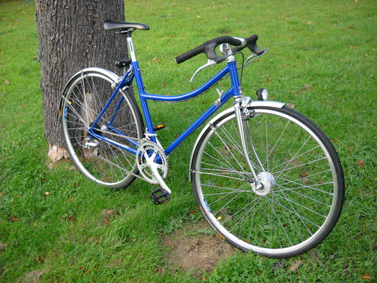

Mein Enik sieht nun so aus.
Es ist von 1989/90. Die Schaltung ist die "New 105" und immer noch original. Bis aus die Kassette und die Kettenblätter
