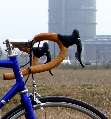

Nitto hat verschiedene Lenker mit 26mm Klemmung im Programm. Klassische Optik, silber und auch mit Kabelsicke.
die Nudel ist obenrum etwas nach hinten gezogen - also für etwas aufrechte Haltung beim Griff im Oberlenker. Soll wohl recht bequem sein - Reiserader nehmen den gerne.
edit, dann gibt es noch diese "compact" lenker oder so ähnlich. watte mal...
edit: das geht in die Richtung vom oben vorgeschlagenen Soma Lenker. Den hat meine Freundin am Rad. Da ist der lenker nahezu waagerecht bis zu den Ergos, und durch die Biegung ist der Abstand vom Bremshebel zur Griffposition nicht soooo lang. Also auch etwas für Kurzfingrige.
