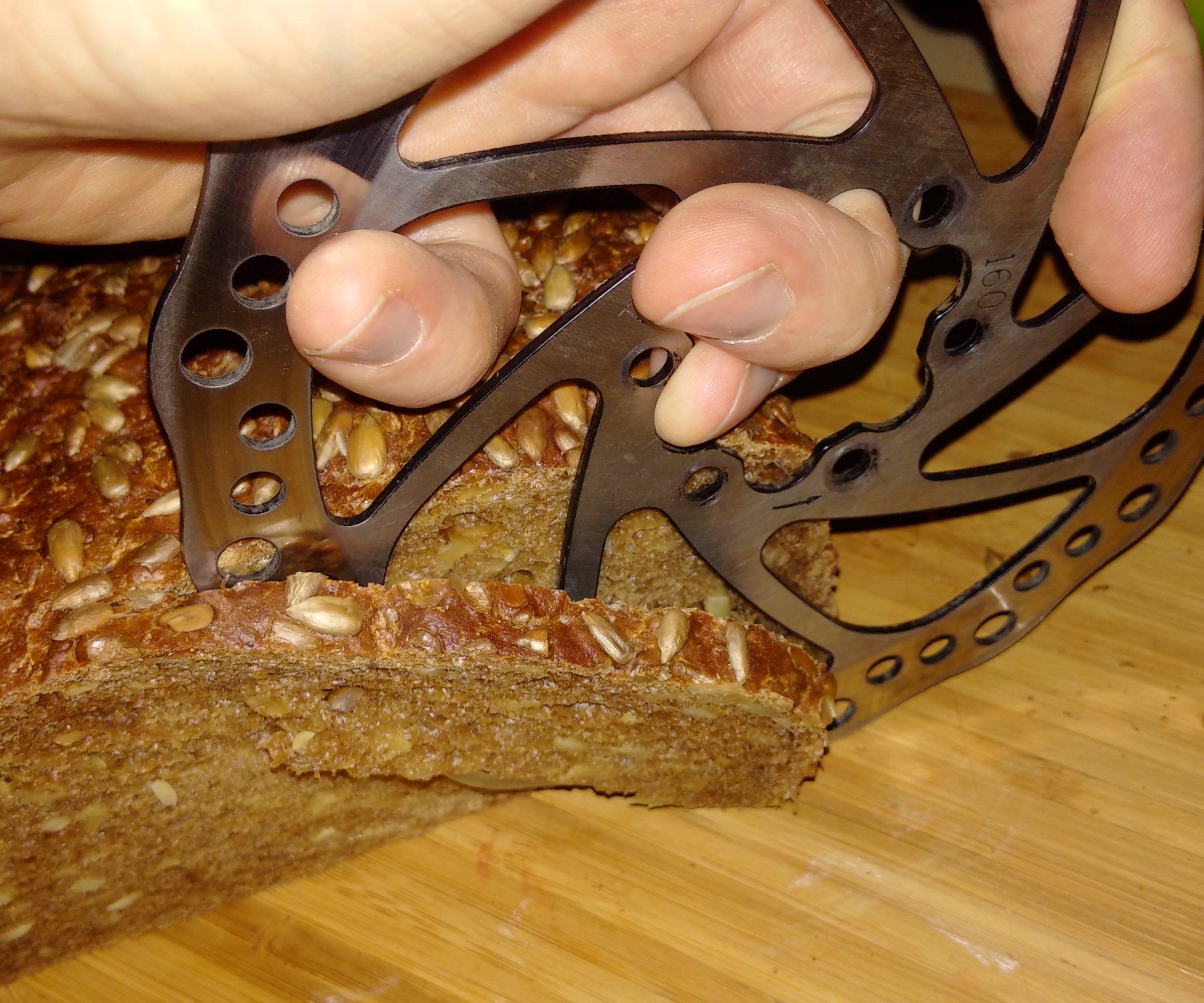

Das geforderte Verbot von Scheibenbremsen durch die Fahrergewerkschaft ist doch auch nur wieder eine Aktion bei der man nicht weiß welche Motivation dahinter steckt. Auf keinen Fall geht es um die Sicherheit der Fahrer.
Da wird gefordert, dass die Scheibe gekapselt werden muss, weil dass ja ach so gefährlich ist. Wenn es danach geht müssen wir dann auch einen geschlossenen Kettenkasten wie beim Hollandrad fahren. Ich meine das rotierende Kettenblatt an der Kurbel verursacht doch noch viel schlimmere Verletzungen, das ist ja wie eine Kreissäge.
