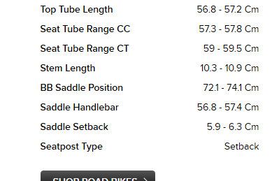

Also,
die Ergebnisse:
The Eddy Fit (cm)
Seat Tube Range c–c:55.6 - 56.1 cm
Seat Tube Range c–t:57.3 - 57.8 cm
Top Tube Length:51.3 - 51.7 cm
Stem Length:9.4 - 10 cm
BB–Saddle Position:71.1 - 73.1 cm
Saddle Handlebar:50.9 - 51.5 cm
Saddle Setback:7.9 - 8.3 cm
The Competitive Fit (cm)
Seat Tube Range c–c:54.4 - 54.9 cm
Seat Tube Range c–t:56.1 - 56.6 cm
Stem Length:10.5 - 11.1 cm
BB–Saddle Position:71.9 - 73.9 cm
Saddle Handlebar:50.1 - 50.7 cm
Saddle Setback:6.7 - 7.1 cm
The French Fit (cm)
Seat Tube Range c–c:57.3 - 57.8 cm
Seat Tube Range c–t:59 - 59.5 cm
Top Tube Length:52.5 - 52.9 cm
Stem Length:9.6 - 10.2 cm
BB–Saddle Position:69.4 - 71.4 cm
Saddle Handlebar:52.6 - 53.2 cm
Saddle Setback:7.4 - 7.8 cm
Das Canyon hat diese Maße: http://www.canyon.com/roadbikes/bike.html?b=3577
DAS Rose: http://www.roseversand.de/bike/pro-...EE0-14EE1-14EE3-14EE4-14EE5-14EE6-14EE7-1BdzH
DAS Cube: http://www.cube.eu/bikes/road-race/peloton/cube-peloton-race-blacknwhitenred-2015/
Würde mich arg freuen, wenn ihr mir da weiter helfen könntet.
Hast Du Dich mit Hilfe oder alleine gemessen? Alleine macht man in der Regel zu viele Fehler.
Wenn das stimmen sollte, brauchst Du ein sehr knappes Oberrohr im Vergleich zur Hähe. Bei allren Kandidaten wird das Rad entweder zu lang, oder so flach, dass Du vermutlich an die Grenzen dessen kommst, was mit Spacern unter dem Vorbau noch vernünftig zu realissieren wäre.
Es ist natürlich nichts unmöglich, aber mir scheint, das hier vieleicht ein Meßfehler vorliegt. Wenn nicht, heißt es weiter suchen....

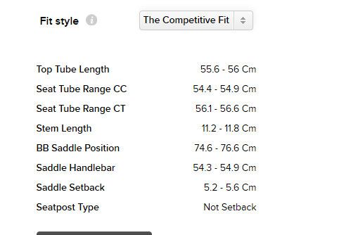

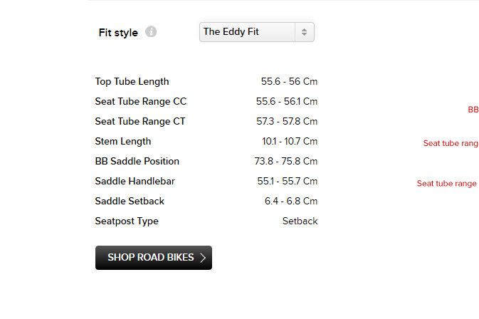

habe mich neu vermessen. nun scheinen die Daten schon sinniger zu sein!?
Vergiss den Rechner, der ist Quatsch. Probefahren, anders findest du es nicht raus. Wenn du Langbeiner bist, ist das Canyon eine gute Wahl, weil extrem hoch und kurz. Aber auch Langbeiner können sportliche Rahmen fahren, gibt genug Beispiele. Was dir liegt, musst du leider selber rausfinden.
Das gleich kann man über die Probefahrt auf dem Parkplatz oder um den Pudding sagen: in der kurzen Zeit wird erst recht kein Einsteiger ein wirkliches Gefühl für das Rad entwickeln.
Der C-Fit ist im Moment einer der ganz wenigen verfügbaren Kalkulatoren, die, sofern richtig gemssen, brauchbare Ergebnisse liefert. Allerdings geht das nicht ohne, dass man in der Lage ist, ein paar Dinge mitzudenken, wie Winkel etc.
Sog. Komfortrenner sind keineswegs zwangsläufig für Langebeiner geeignet. Das scheinbar kürzere Oberrohr ist nur ein Resultat des verlängerten Steuerrohres. Der Rahmen selbst ist im Verhältnis immer noch genauso lang. Das sind Geometrien für Leute, die Kurz und aufrechter sitzen wollen, aber nicht zwangsläufig für Fahrer mit kürzerer Reichweite.
Wenn diese Ergebnisse nun stimmen sollten, ist das eine nahezu klassische 55er Größe. Klassisch in dem Sinne, dass die Länge des Sattelrohres auch die des Oberrohres entspricht.
Danch kann der TE die Kandidaten aber schon mal eingrenzen.
Für mich liefert dieser Rechner Werte, die ich nicht fahren könnte/wollte. Allgemein scheint er immer extrem lange Oberrohre zu empfehlen. Sowas würde ich auf den ersten 2 Metern einer Probefahrt erkennen.
