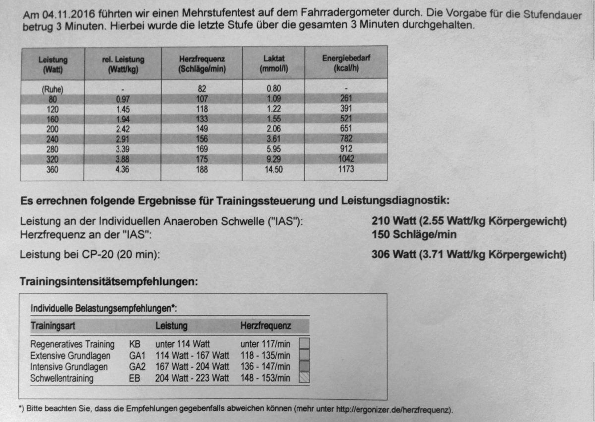

Diese Gedanken sind mir gestern auch erst mal spontan durch den Kopf gegangen. Allerdings definieren Teamevos Leistungsdiagnostiker selber den IAS-Wert als den Leistungswert an der individuellen anaeroben Schwelle. Wenn ich mir nun den letzten Post von teamevo durchlese macht das aber keinen Sinn und die PIANS bzw. die FTP müsste höher liegen als angegeben.

Wenn Teamevo eine Schwelle von sagen wir einmal 260 Watt hätte, so befände er sich bei 210 Watt im sogenannten "vorwiegend aeroben Soffwechsel". Bei 240 bis 270 Watt läge sein "aerob-anaerober Mischstoffwechsel". Und oberhalb von 270 Watt begänne der "stark anaerobe Stoffwechsel". Insofern erscheint deine obige Aussage nicht wirklich stimmig.
Ich möchte noch einmal daran erinnern, dass Teamevos Leistungsdiagnostiker die Leistung von 210 Watt als "Leistung an der individuellen anaeroben Schwelle" deklarieren und das "Schwellentraining EB" bei 210 bis 224 Watt ansetzen. Das würde bei einer FTP von 260 oder gar 290 Watt einfach keinen Sinn machen.
Hier kann man's nochmal sehen. :)
Wie gesagt, das passt alles nicht wirklich zusammen. Insbesondere wenn wir die von Teamvo gemessene Leistung über eine Stunde betrachten.
Mich würde interessieren, wie die Leistungsdiagnostiker Dein Training vorsehen. Hast du von ihnen einen Trainingsplan bekommen ?
Es gibt ja auch ein Leben über 224 Watt und die Leistungsdiagnostik hat gezeigt, dass Du die auch treten kannst. Ob die Kalibrierung deines Wattmessers mit der des Leistungsdiagnostikers übereinstimmt, ist nochmal eine Frage.
