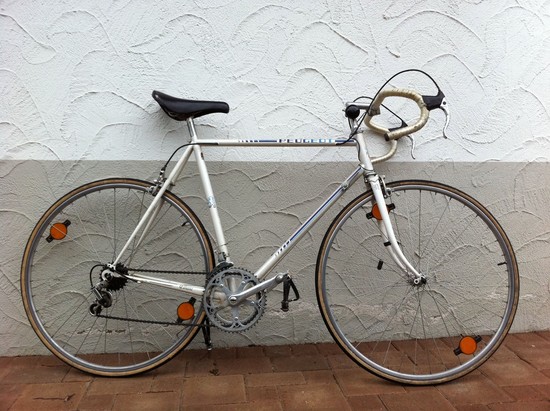

Heute fertig geworden. Aus alt mach neu.
Sattel, Lenkerband, Reifen, Schlauch, Kurbel, STI
Den Rest habe ich so belassen wie er ist.
Leider habe ich keinen Sattel in der passenden blauen Farbe gefunden. Wenn jemand einen Tipp hat?
Bin ganz zufrieden und es fährt sich klasse.
Natürlich nur bis zur Eisdiele oder zum Gassi gehen. Für richtige Ausfahrten habe ich ja andere Räder. :)
so war das ganze vorher
AW: Eine gute Tat - Peugot Rennrad abgestaubt
Was ein Unterschied! :daumen:
Der Perfektionist würde den Sattel passend beziehen lassen. Könnte aber auch schon wieder zu viel Blau sein... :rolleyes:
