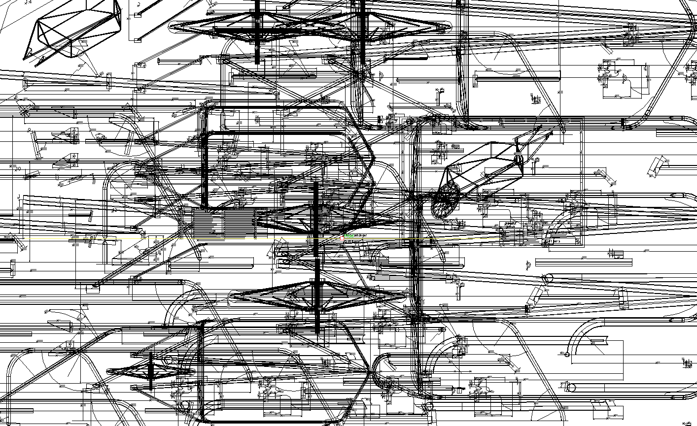

Ich hab nur ein paar "Viewer" ausprobiert. Die haben allesamt nicht funktioniert. CAD-Programm hab ich nicht. Aber die Dateien sind ziemlich alt (1998). Zu alt?
Ist das ein großer Aufwand, die Dateien darstellbar zu machen?
Ist das ein großer Aufwand, die Dateien darstellbar zu machen?Anhang anzeigen 428743

Meine CAD ist auch alt :D. Kommt einfach auf einen Versuch an. Wenn Du willst schick sie mir per Mail und ich guck sie mir mal an. Mailadresse per UH.
Gruß ...
Danke, @blow.torch!
Ist zwar nicht ganz perfekt, aber wenigsten kann man einige Infos und Maße rausziehen.
Bei mir war das schwierig, alles übereinander dargestellt:)
Sieht aber ganz ansprechend aus…
Danke, @blow.torch!
für mich sieht deine Datei iwie zerschossen aus, ich sehe unter anderem dort Tabellenteile bzw Ansichten die man so eigentlich nur im Layout für eine Zeichnung vorfinden sollte...
Scheinen auch ein paar viele Dinge eingeblendet zu sein! :D
