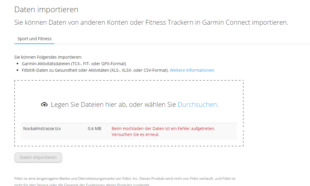

Warum importierst du die Strecke nicht bei Connect und sendest sie dann an den Edge? Das geht ganz einfach.
Hi !
Naja, momentan funktioniert das Importieren bei Connect (hier bei mir) halt auch nicht.
LG
Michael

Hi !
Okay, helft mir bitte auf die Sprünge.
Wenn ich die tcx mit einem Texteditor öffne, steht der Streckenname wo ?
Unter <CourseNameRef>, richtig ?
Danke !

Hallo !
Klappt es aus Basecamp? Evt. mal Strecke aus gpsies auf den PC legen, in Basecamp importieren und von dort in NewFiles exportieren.
Danke für den Tipp.
Bin aktuell etwas im Stress und konnte diese Variante deshalb nur kurz testen.
Aber es scheint über Basecamp zu funktionieren !
Zumindest war es mir mögich, eine in GPIES erstellte .gpx über den Umweg Basecamp in Garmin Connect zu importieren.
Ob es ohne Garmin Connect klappt, also GPIES -> Basecamp -> PC -> NewFiles (Edge) werde ich demnächst testen und berichten.
