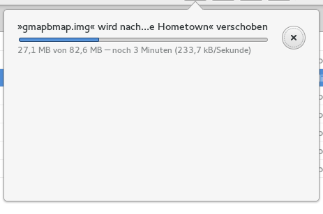

Mal was ganz anderes: dauert es bei euch auch so lang bis die Daten (z.B. neue Karte) ins Gerät geschrieben wird?
Für die Übertragung per Kabel ans Gerät verwendet Garmin wohl nach wie vor USB1, das dauert immer ewig. Wird Euch mit dem 520 nur mäßig trösten, dass man bei Garmins mit SD-Chip-Slot den Chip direkt in den PC schieben kann, dann geht's ratzfatz. Anders gesagt, beim 520 muss man damit leben.
Na ja, Gott sei dank muss man ja nicht täglich neue Karten aufspielen. Und der Sync der .fit-files geht auch per USB relativ schnell.
Schön wäre es, den Garmin via Bluetooth mit dem Dateimanager zu koppeln. Aber das ist mir noch nicht gelungen. Und ob dann der Transfer großer Dateien schneller geht, sei mal dahin gestellt. :confused:
